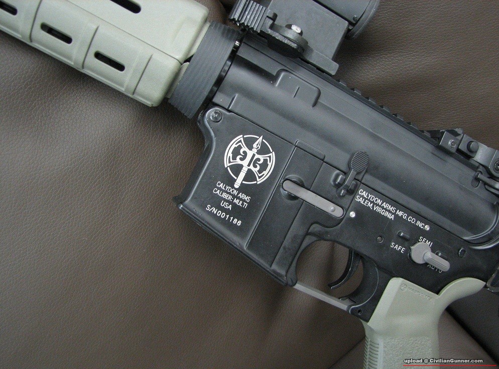

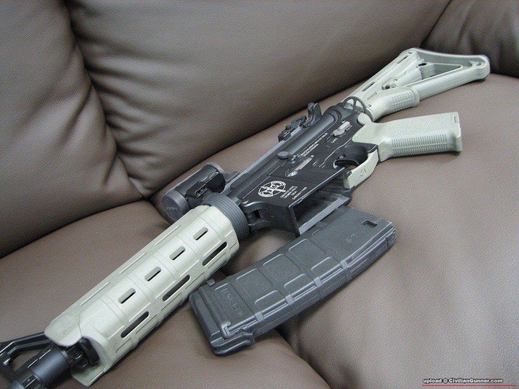

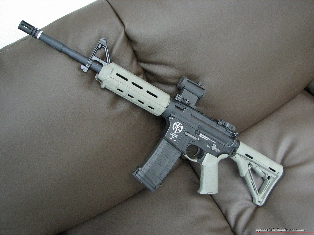

結果我就用左一千 (托: $200 , 手柄 $1xx , 尾 $6xx , 後摺照門 , 鏡) 去買配件 , 枝槍又係一千多 D
我非常喜歡呢個流水號碼 , 1186 (諧音 : 日日快樂)
[ 本帖最後由 odaan 於 18-2-2011 11:08 編輯 ]

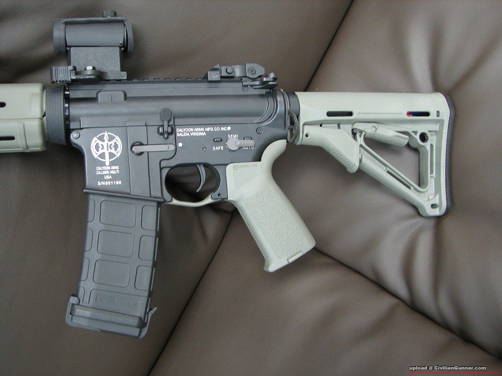

我想問你點拆個3角準星?
我拆左呢3粒野都拆唔到
係唔係要拆埋呢粒?
呢粒係唔係要用6角匙拆?

我想問你點拆個3角準星?
我拆左呢3粒野都拆唔到
係唔係要拆埋呢粒?
http://farm6.static.flickr.com/5218/5456400246_d8861791ec.j ...
其實如果你淨係拆手托 , 係唔洗甩前準星
如果要甩前準星 , 下面機米都要鬆 , 六角匙吧 , 但要揀 D 靚六角匙 , 因為佢原裝都上得幾實
P.S. 咦 ?? 乜你打埋上面果條 ?? 上面果條細 Pin 係回氣管 Pin , 拆前準星唔洗打佢出黎 , 裝時記得要岩方向 , 有分上下既
