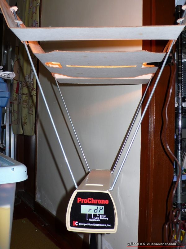

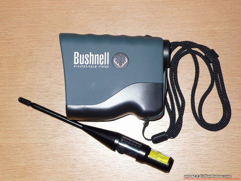

另外小弟有較準確的工具,歡迎曾當工程師的師兄設計實驗測試。
ProChrono 真槍用彈速計
Bushnell 鐳射測距儀
ProChrono 真槍用彈速計
Bushnell 鐳射測距儀
師兄D儀器好堅,我得部爛鬼X3200咋

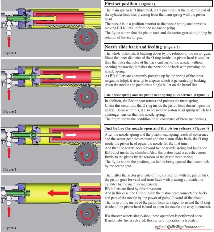

同大家重溫一下PTW 既CYLINDER 結構. 其實PTW 出氣同普通CYLINDER 頭唔同, PTW 既推彈咀係一體式. 氣既流量,同速度會唔會因此而提升/更穩定, 我諗係一個幾有趣既問題.

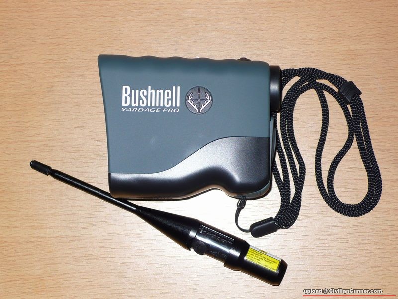

原帖由 kfc 於 8-3-2011 14:58 發表
請問師兄個rangefinder旁邊條野係咩黎架?
laser boresighter
用於歸零瞄準器具。
