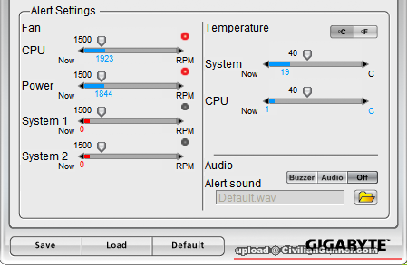

原帖由 adhjk111 於 17-1-2011 14:25 發表
電腦風扇
比得起錢咪買Noctua貓頭鷹D風扇
但是一把都2XX
AND唔用機箱風扇是唔會過熱
小弟行到INTEL I7-2600K 唔用機箱風扇FUL LOAD 都得2~3度
121554
一度?
一係撞software
一係準備入廠啦
原帖由 zeta 於 17-1-2011 14:57 發表
一度?
一係撞software
一係準備入廠啦
下~
bios 都是1~2度
我都沒超頻
超左頻咪上反2x~3x度 lo
[ 本帖最後由 adhjk111 於 17-1-2011 15:13 編輯 ]

氣溫十度
cpu作為發熱體你認為可以低過室溫?
原帖由 zeta 於 17-1-2011 15:38 發表
氣溫十度
cpu作為發熱體你認為可以低過室溫?
係羅...一粒正常既ram都熱過佢...好明顯有事

岩先響學校用手機打, 可能打到1999
e家講清楚d
所謂散熱, 就係將一件物件嘅熱量透過某個媒介帶走
一般人會係用空氣 - 即係風扇散熱, 高階玩家可能會玩水冷
呢個熱轉移嘅過程係受到物理定律所規範
熱力學第零定律表示未有介入前熱會處於平衡狀態
cpu未開啟前當然係同室溫達到熱平衡, 即係cpu 溫度 = 室溫
但cpu通電之後因為佢自己有電阻/漏電等關係發熱, 即係呢時cpu溫度已經會大過室溫
亦因為係咁先要有散熱系統嘅存在, 以免溫度過高燒毀cpu
熱力學第二定律表示熱不能自發的從冷處轉到熱處
因為用黎帶走cpu熱力嘅空氣處於室溫, 所以cpu作為發熱體, 不可能低過室溫
當然bios顯示嘅cpu溫度低過室溫唔係冇可能
1. 極限超頻 - 用乾冰/液氮做吸熱媒介, 不過adhjk111個溫度係1度, 比起乾冰/液氮差左十萬八千里....

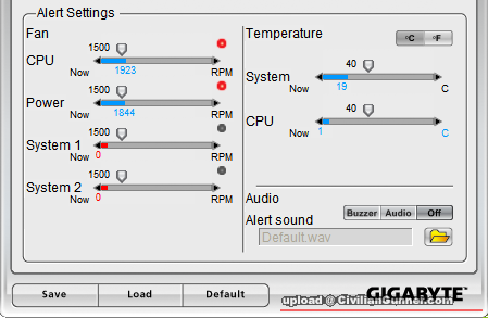

2. 撞software : 已知everest同mb測溫軟件同時開啟會導致讀數錯誤
證據:
3. 死左測溫diode  =  送廠啦...
