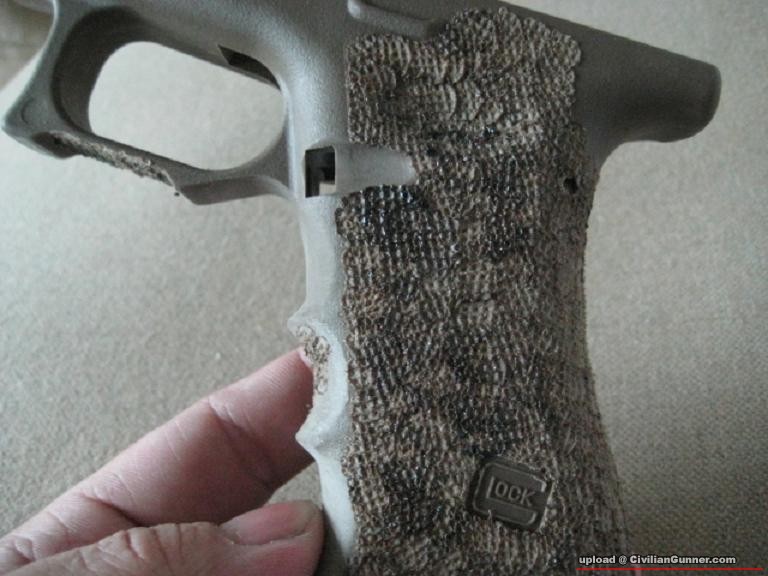

今日去睇明搶同首都 都無晒sai slide la......
阿媽教落:無既就做啦................
好靚格仔餅呀喂...............

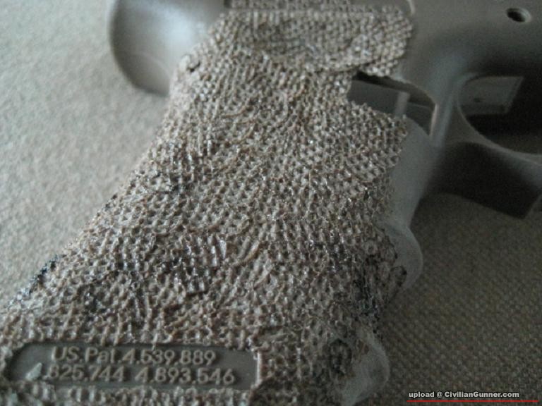

初次用控制火喉唔好燒濃咗添........... 黑色就冇問題............
右面開始掌握到啦........ 我想要的方格仔呀........

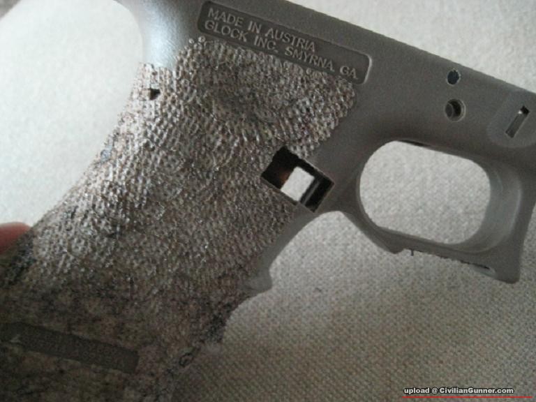

十五分鐘已經完成八成以上,之前起碼雕幾個鐘...........
師兄可唔可以分享下打磨下身及trigger guard

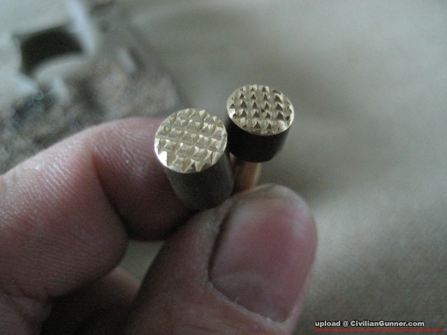

網上找到很多,不過我想問F22師兄,
呢兩個頭是否自製?用打磨要果種鋼件自己切割成這樣子?
因為我係網上影片見人家的都是用類似這種頭的
原帖由 RCman 於 21-9-2012 09:17 發表
網上找到很多,不過我想問F22師兄,
當然係自制啦~~ 先用車床車齊然用三角銼開十字坑..........
原帖由 F22 於 21-9-2012 11:06 發表
明白師兄
原帖由 sdu113 於 21-9-2012 08:24 發表
遲啲可能有隻WE Gen4整,到時再post
