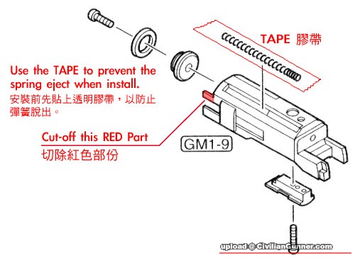

不過都能用手就甘推到入去,至於飛機坐,所有吉打slide都要cut走圖中的位置才能順利裝入。
CUT左但都落唔到..是否兩邊都要磨.?
