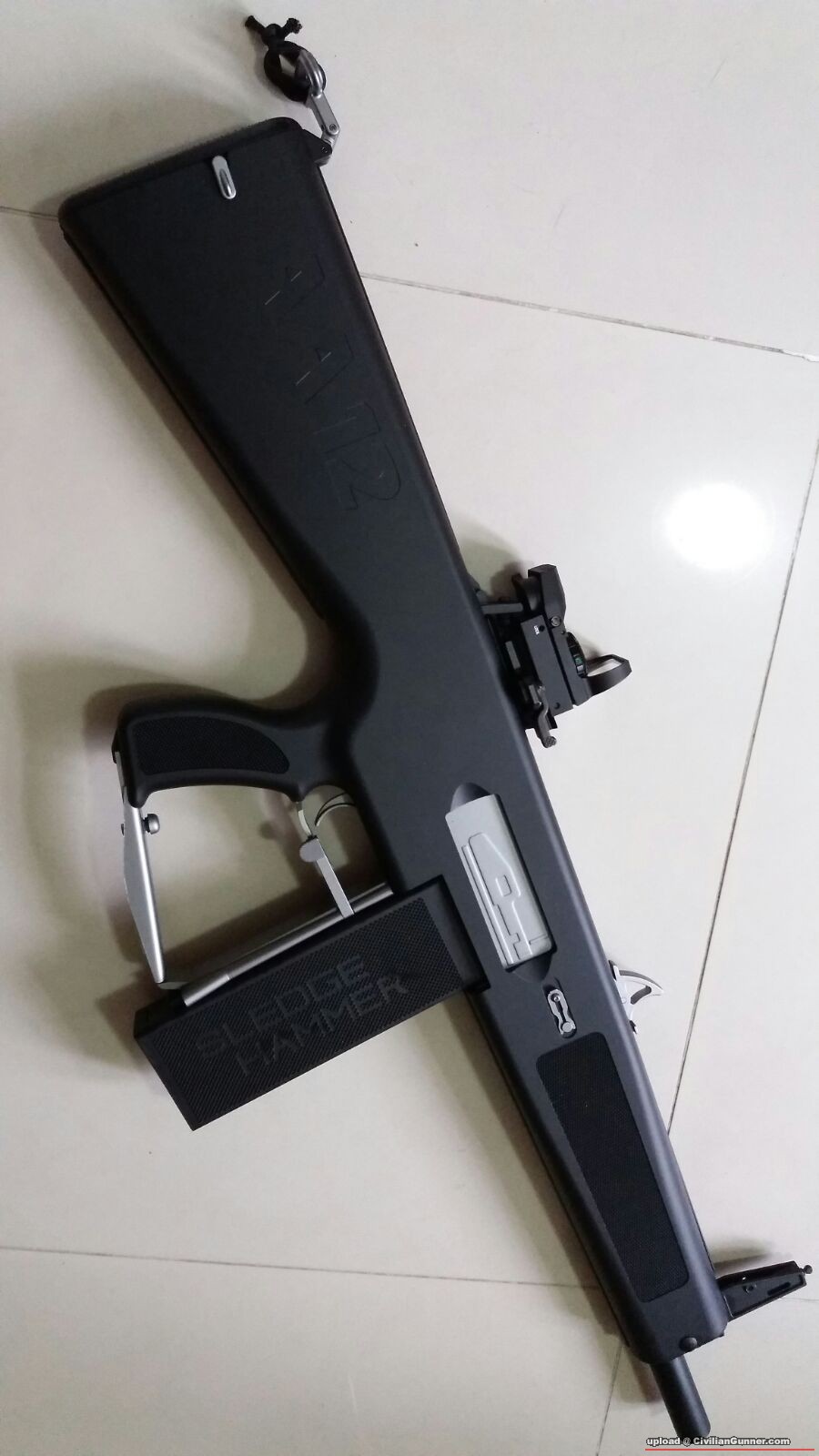

原帖由 benlawnf 於 7-3-2016 23:07 發表
Dave師兄大改完支野後而家行成點, 仲順唔順, 有冇頭暈身興?
近排無game 打答你唔到。
不過改完後在家中純粹做測試都打左過千發彈,暫未解體。
BTW 整體來說只係改左電池、彈弓同槍管,也不是甚麼高深野,香港人玩馬記AEG 都會做的事。
原創小說:黑鷲
順帶一題,上次行過射手店,赫見有SHS M190 彈弓,二話不說買下來,有空再換裝看看火力如何,
如果火力輸出不差的話,直接用SHS M190 簡單過吉打 170 + 墊片

原帖由 Dave 於 8-3-2016 09:38 發表
近排無game 打答你唔到。
唔知嫁, 以日本仔槍計到盡既設計, 師兄由0.5J改到過1J隨時裂波箱
原帖由 benlawnf 於 8-3-2016 19:00 發表
說到底都是材質跟設計問題,
原裝MARUI 只有0.6~0.7 J ,香港人改槍閒閒地弄個1.4 J+ ,也不見得爆裂波箱。
何況在下改裝亦不是純粹催強彈弓來提力,也有處理氣密跟改變內管長度跟內徑來提升出力,這兩項目是沒有額外增加波箱負擔的。
雖然輸出力度幾乎是原裝DOUBLE,但彈弓增加強度大概是+65% 而已。
至於如果有師兄想玩AA-12 也不想攪太多野,
純粹弄條吉打M170 其實已經可以輕易增火到接近0.9J~1J,以比錢場來說已十分夠用,費用也不過幾十蚊。

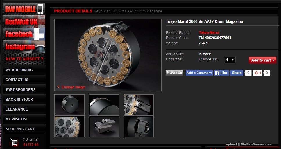

過2 日睇下街有冇平一點的買番隻... 紅狼索價HKD 750 是有點貴。
