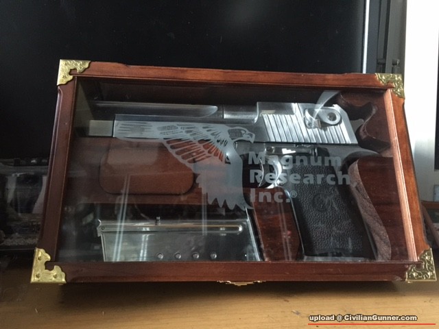

買咗個木盒比佢

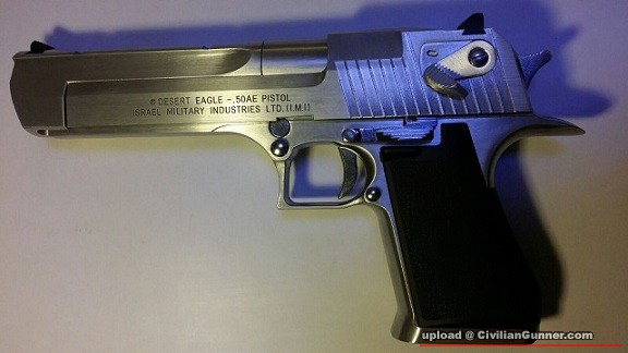

金身已訂 今日到手

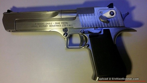

睇下呢個長假期換左佢
另外想問師兄  換內槍管係唔係會大力左?

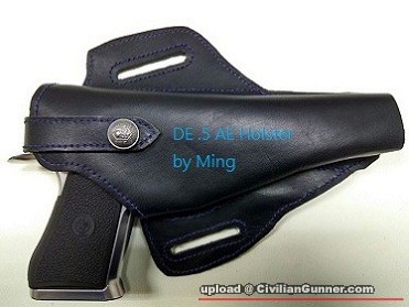

自制皮套 90% Done:
[ 本帖最後由 dbsming 於 30-6-2016 11:13 編輯 ]

個皮套幾正!!
如果你換個內管係長過原廠, 理論上初速係會快咗, 但明唔明顯就要試
你會換GUARDER不鏽鋼果個?  我都諗緊, 因為只係會對你望落槍咀內面條內管變咗銀色, 靚仔D咁, 無乜實際作用

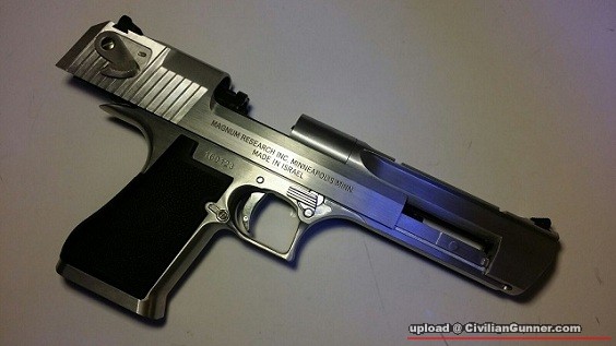

金身上得好痛苦
下身無痛直上無問題
上身:
1. 前槍管有啲窄   塞到入去不過遲啲想拎返出嚟會幾麻煩
2. 嗰slide 真係惡搞   塞左原裝個架入去   又係做細左  要用錘仔打落去  slide頭支棍裝好會歪   歪少少應該仲可以用到哇
3. 最大問題嚟喇!!!
slide 做窄左  前槍管塞唔返落去  點撑個飛機都唔得
有無師兄救下我?  定係要換貨

如果你買果個係2016版,
咁第一之塞前SLIDE(即係外筒), 係會非常塞, 因有毛邊未除, 用沙紙或挫, 打磨一下, 就可好易放到入去, 點都要執到可以上返口螺絲先收手
我第一之都好實, 裝多幾次就越來越鬆(槍都要磨合?)..   GURARDER嘢都要預少執, 不過都好過舊版要大執,
仲有, 如BOLT LOCK有彈時唔識自己跌返落去, 咁 下身個BOLT LOCK位入面果個接觸點要用水磨1000號打磨一下就OK
不過最難係裝上或分離 前後SLIDE, 因變咗金身硬咗, 會係好實, 要小心跟返說明, 唔好整花個SLIDE
[ 本帖最後由 dogjumpjump 於 3-7-2016 12:25 編輯 ]

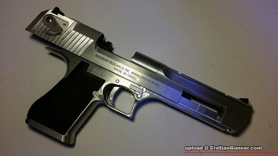

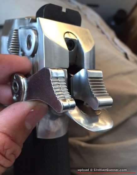

金身(2016)終於喺使用大量潤滑油嘅情況下上左...
手感冰冷實在... 正!
下一部分想試下DIY個木柄,唔知得唔得呢...

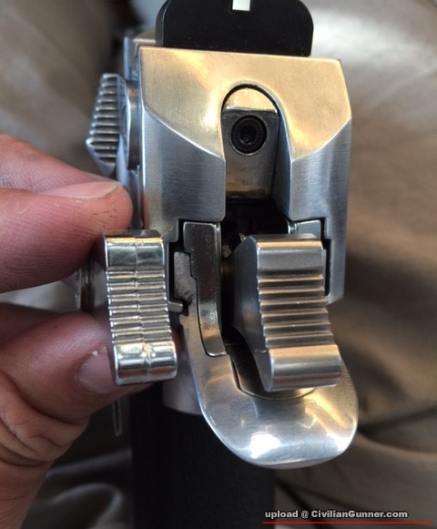

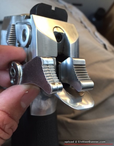

不過發現到兩個問題:
1. 唔洗解開安全制都可以上膛
2. 上左安全制仍然可以掹雞,不過就射唔出。(之前係掹都掹唔到)
3. Hop-up 個半圓cover實到 要用工具輔助先開到個口嚟調
請問兩位師兄有冇同樣情況?
[ 本帖最後由 dbsming 於 4-7-2016 17:40 編輯 ]

銀色DE 真的很好看。
1 - 不正常
2 - 正常
3 - 自己那一套雖然實但用手指也「卒」得開。

1. 我落咗SAFETY條SLIDE拉唔到, 會LOCK住, 你睇下SAFETY果度有粒嘢有冇裝埋上去, 50AE-5那個零件, 或50AE-6有冇倒轉咗左右裝, 正常50AE-5落咗SAFETY會凸出來
2. 猛到, 但TRIGGER無效
3. 我個COVER正常用人手可開合, 唔太實, 因為勁難裝上去, 我打磨過個COVER直至一拍就上到, 同原裝膠件咁上下易裝
[ 本帖最後由 dogjumpjump 於 4-7-2016 21:37 編輯 ]
