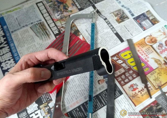

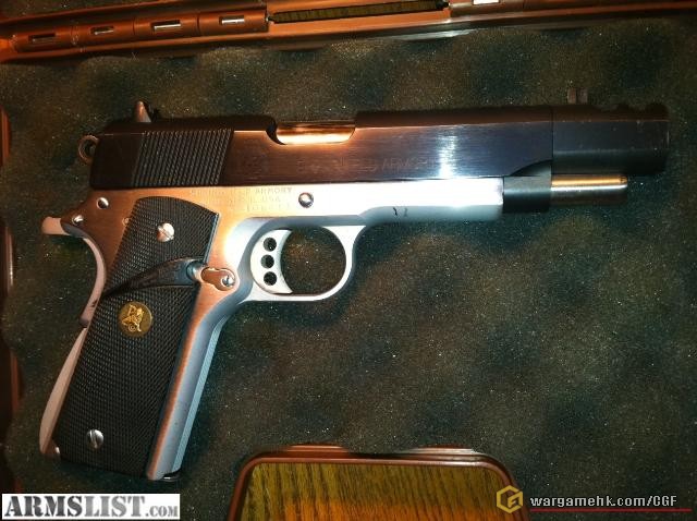

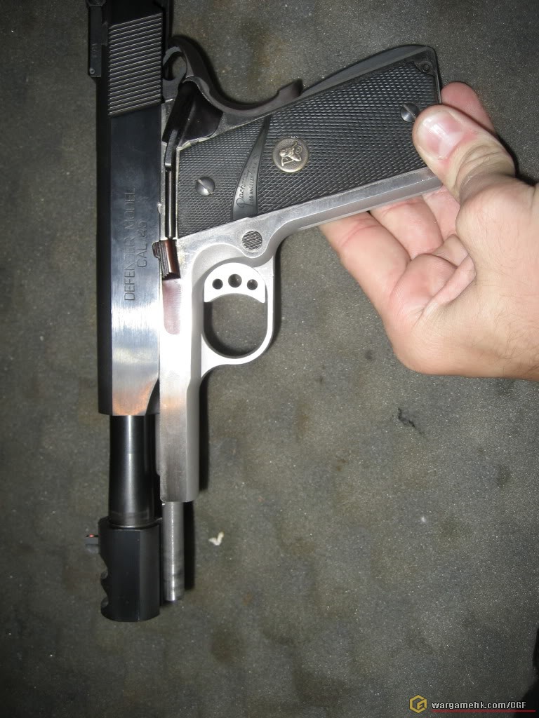

comp頭是5ku鋸出黎的
recoil spring plug我用shooter design for hi capa 5.1既
recoil spring guide係LE
不過hi capa 5.1長度就岩用,
未來能量meu原裝果條會凸左小小出黎。
單邊safety同hammer pin就原裝土炮cut斷。
Recoil spring housing就咁cut左個槍繩環
希望幫倒師兄

多謝指教 ,另外問多個問題,個comp用咩方法擴大個孔去入條外管?Thx again
不用客氣 我用電動磨機,裝左個金屬頭慢慢law出黎炸
請問外管用邊款?Thx again

原帖由 jacko 於 24-4-2017 22:55 發表
多謝賜教,努力收集零件中,你呢支真係毒到我
比較鐘意舊年代既槍
外型有種永恆經典既感覺
而外管我用原裝cut短用炸
因為無專業工具同能力。。。
諗法係原裝零件材質無咁靚,
反而會方便我土炮加工diy
不過如果師兄想忠於原槍,
實槍係hi capa果種喇叭管

咁即係鋸短條滑架?

原帖由 jacko 於 25-4-2017 02:02 發表
咁即係鋸短條滑架?
係啊,鋸到手軟
不過同埋有小小陰濕位,
實槍槍口感覺唔係水平ga,
似係慢慢向內斜翻入去

原帖由 紗夢 於 25-4-2017 02:37 發表
係啊,鋸到手軟
不過同埋有小小陰濕位,
實槍槍口感覺唔係水平ga,
似係慢慢向內斜翻入去
