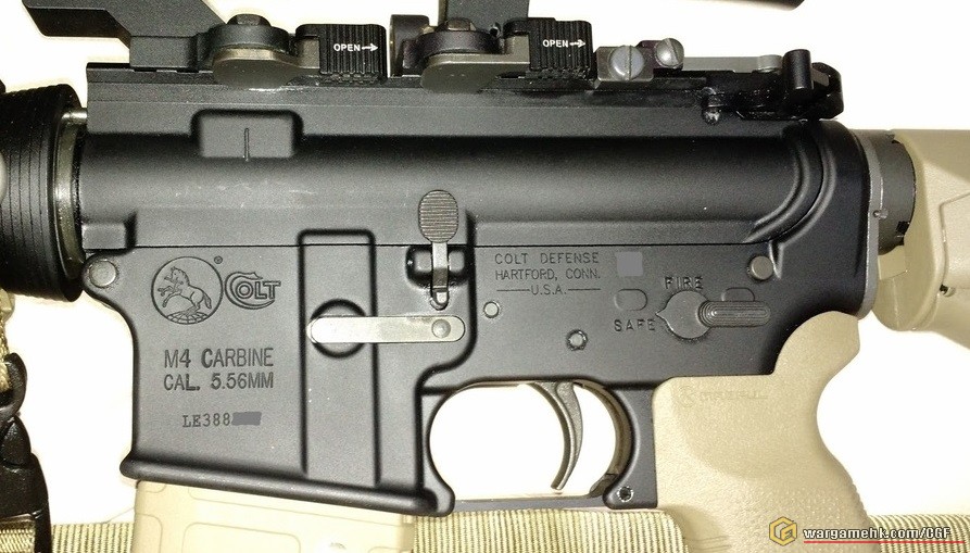

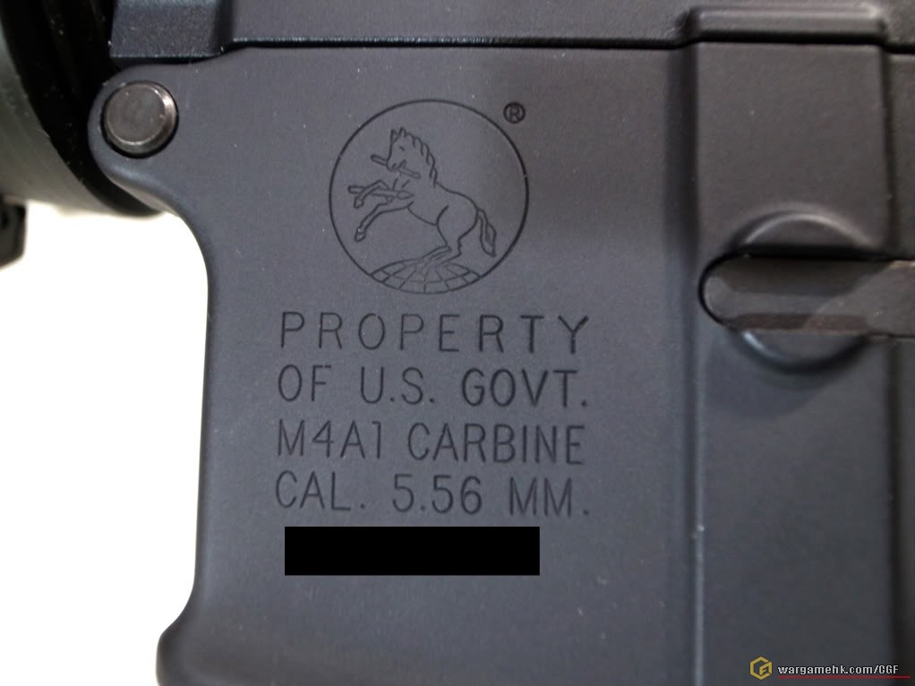

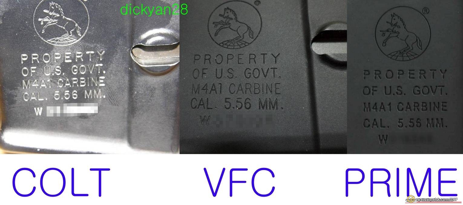

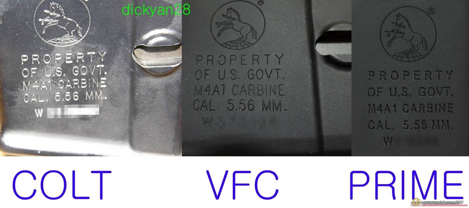

一定係啦 但壓字風險大過cnc好多有機會壓得唔好睇,
以前大蛇啱出sr16都係壓字但比人彈唔靚深淺差異大,第二水即時改返cnc字, 一大批做壓字到時實有一D靚一D冇咁靚個個簡槍身買槍以商業角度上唔會想咁
cnc字只要做幼身字唔好粗身其實都唔錯順眼,因真野衝壓字越粗身,字邊位被擠壓凸起地方越明顯,所以cnc做幼身字比較符合物理現象
穩陣起見又想有像真feel其實v記可以做返以前2012版個種刻字(下圖)近似壓字(可能真係壓的深淺不一但又精美),
或#記針刻只要後期噴砂執走針痕保留凸痕都扮到有壓字個feel有凹凸感美觀又唔會失手,最好不過都係一條心壓字啦,做得有feel比多D冇所謂横掂高檔系列入手既都唔爭少少係味先

V記12版未有7075壓字之前係做得最像真又保持精美
我估好大機會係壓出黎先做到粗幼深淺不一

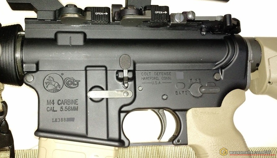

揾到我地cgf師兄做左張相,
睇返真野上萬支生產其實未必隻隻深到字邊位誇張凸哂出黎
不過大家都鐘意重機械加工感先叫像真
V記就係似精美走向仿真壓字個種feel,可惜12版之後冇再搞呢種
#記就針刻型造凸邊放大睇有一個個窿 太多味精要再噴砂省靚返字坑先靚仔

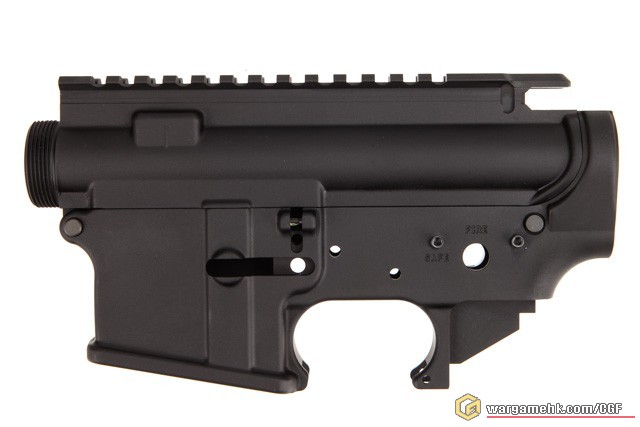

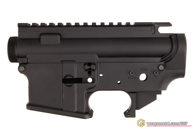

其實唔係太識分cnc身同鍛身 鍛身如果飛左前面條邊就好難分
回覆 49# 的帖子
佢做鍛造唔似幾十隻咁少應該有散買鍛身當後備零件形式上架
咁就算冇空白身有散買鍛身同鋼煲有望升級15,16,17版
陽極揾唔到本地不如寄比拍拍高搞算,
鍛身同cnc身個質感對比下其實有好明顯分別, cnc身就算而家做得最正既7075呃到人唔似cnc但只要一拍埋鍛造即刻明確分到,
因cnc始終加工精美每一條線條個輪廓都好清晰利落未夠圓滑feel,
同埋通常玩具cnc身都係未完全噴砂省走哂刀痕所以仲有少少cnc味,
鍛造每條線條都好圓滑,有時一個身有幾十個線條輪廓所以一拍就知了,  但真野貴價鍛造可以做到近似cnc咁精美類似V記SR25比人話似cnc, 只係軍版十萬十萬支生產做到個模走哂樣比你地見多左呢種先覺得咁粗糙先算真正鍛造

貼2張例子
假如問冇玩/少玩氣槍既朋友,信唔信貼呢2支都以為只係玩具無特別
一般人覺得粗製先似真野,工整靚個D珍品反而似玩具,都係落重調味先合玩具玩家要求
