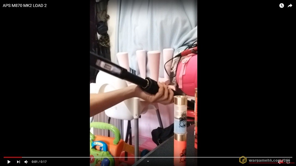

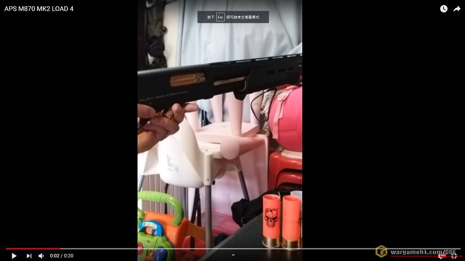

先來完成後的片後,是LOAD 彈再連續PUMP 七次的片段,
在下並非專業射手,也沒參加 3 GUNS 比賽 ( 練習過一次而已 ),純身痕才這樣改的,LOAD 彈手法生硬勿怪。
LOAD 4
LOAD 2

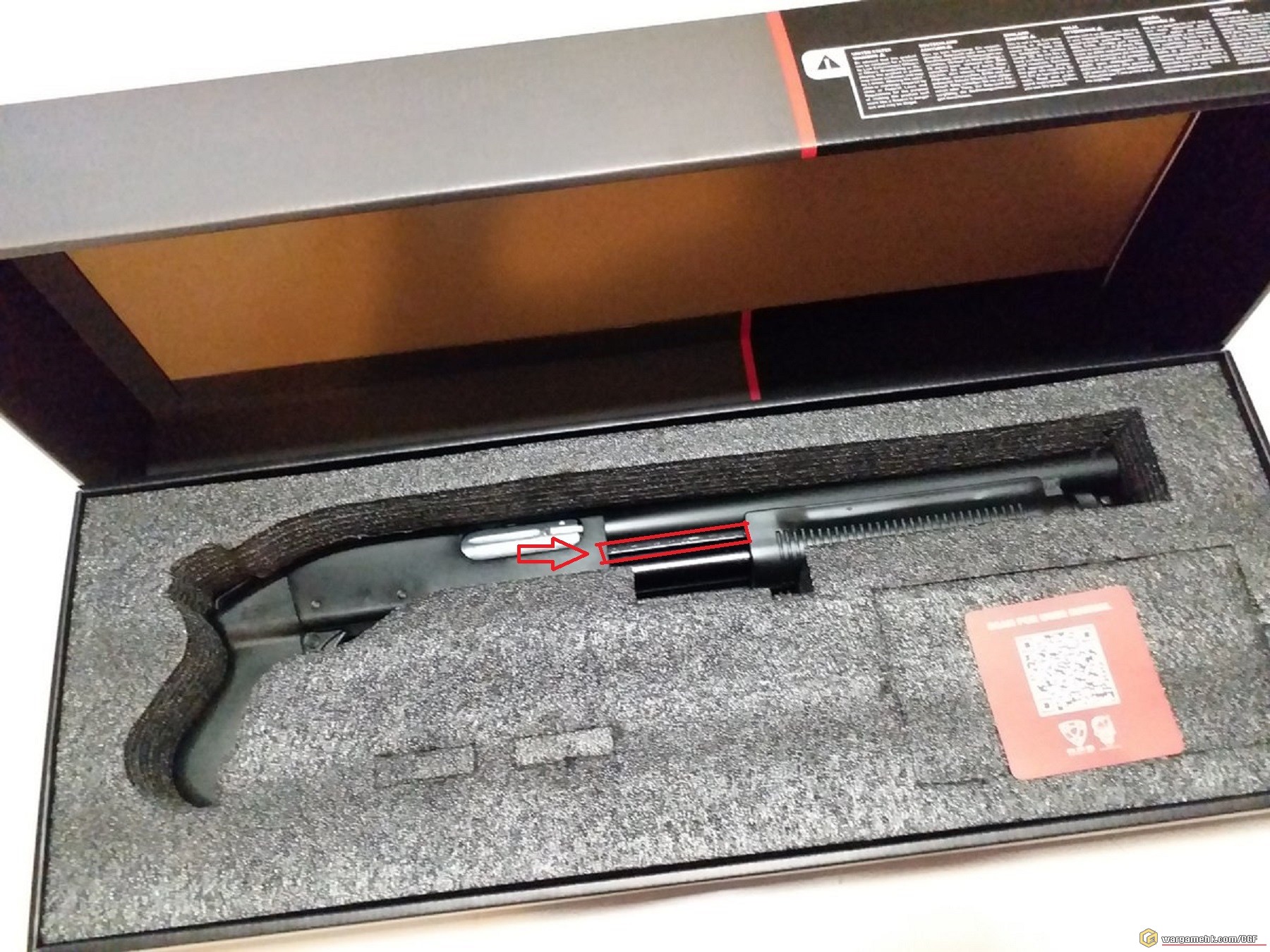

先做這個外管內壁的問題,舊事重提,先將紅色部份的起角處磨平,可確保load 彈時子彈較易進入槍膛。

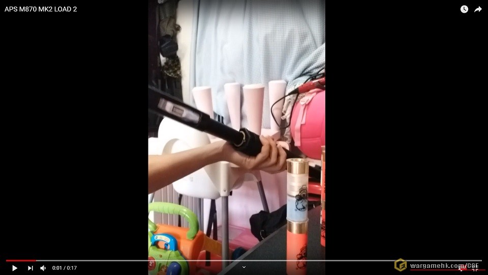

最後是少少個人感受,暫時在下load 2 可以4 秒load 6 粒 ( 0.66 秒 @ ),load 4 的話快極都是 6 秒 load 7 粒 ( 0.85@ ),
如果同時「空倉」的話自然是load 2 快,但load 2 必需要反轉或打側支槍才成立,
而 load 4 一粒粒上卻有機動性和彈性,也可一直將槍咀指著目標,實戰時也許更為合式。
