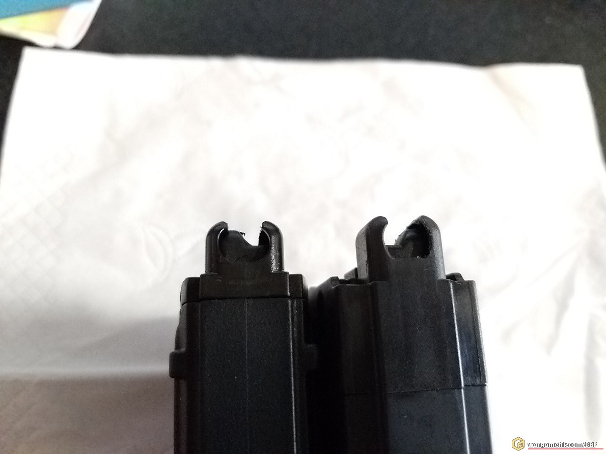

發現KWA/PTS  PMAG  MAGAZINE LIP 個BB彈出口只係一個打直長方形,BB彈出口前2收1,    可能加上今次TAR推彈桿係金屬關係, 我用RWA  珠, 一開槍竟然得半粒BB彈飛出, 餘下半粒留0左起匣塞, 導致不能再上彈, 只打空槍.....
IWI 匣個BB彈出口形狀係凸字形, 可順暢地左右左右上彈

手上沒有KWA PMAG ,只有軍匣和 IWI 匣 ,對比一下。
文首的全自動片是用軍匣測的。
左IWI 右 軍匣

舊匣要用鋤鋤大d出彈口先可以避免碎彈。右邊原本左邊鋤大。
回覆 46# 的帖子
舊匣要用鋤鋤大d出彈口先可以避免碎彈。
左邊開大右邊原本。
