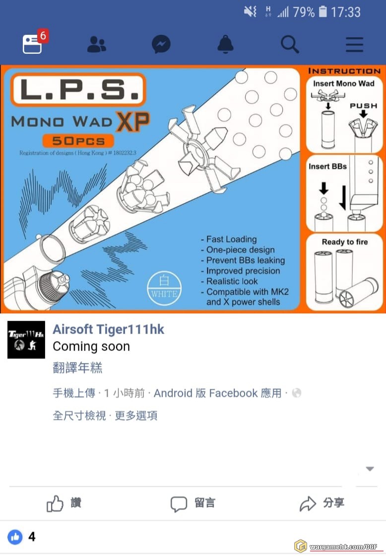

Tiger 網剛發放消息,x power 彈版本的mono wad coming soon
[ 本帖最後由 Dave 於 9-3-2019 18:10 編輯 ]
原創小說:黑鷲
原帖由 Dave 於 9-3-2019 17:45 發表
294610
前日在'明搶'見到有貨.
原帖由 kornhill401 於 14-3-2019 12:43 發表
前日在'明搶'見到有貨.
去看過一下,那是SMART 彈用的,不是給X POWER 彈用,塞進去會凸出來許多,不能用的。
X POWER 彈的應該尚未面市。
問過老苦店FB,用在X POWER 彈那一款會在三月內面市。
