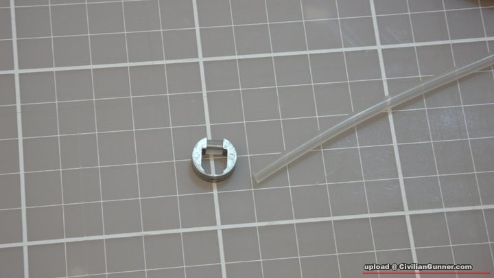

bv7ihkc7pqx 及 spec.ops 師兄:
感謝你們指導小弟拆出 Barrel Key 的方法,因事忙現在才有空留言。
Hirobo 的油喉據小弟觀察有兩種外徑,2.3 及 2.5 mm, spec.ops 師兄你是否買了 2.5  mm 的?
請看小弟的相片 (2.3 mm)。
CPK
16-6-2010 19:29
原帖由 CPK 於 16-6-2010 19:29 發表
請看小弟的 ...
2.3mm是內徑來的,油缸內油喉就只有這個
我用的當然都是2.3mm
三六轟一轟,敵人企唔穩!
我之前買時包裝上印的是「2.3 X 3.6 X 1000」,但昨日去看只得「2.5 X 5 X 1000」的貨,故才有此疑問。
