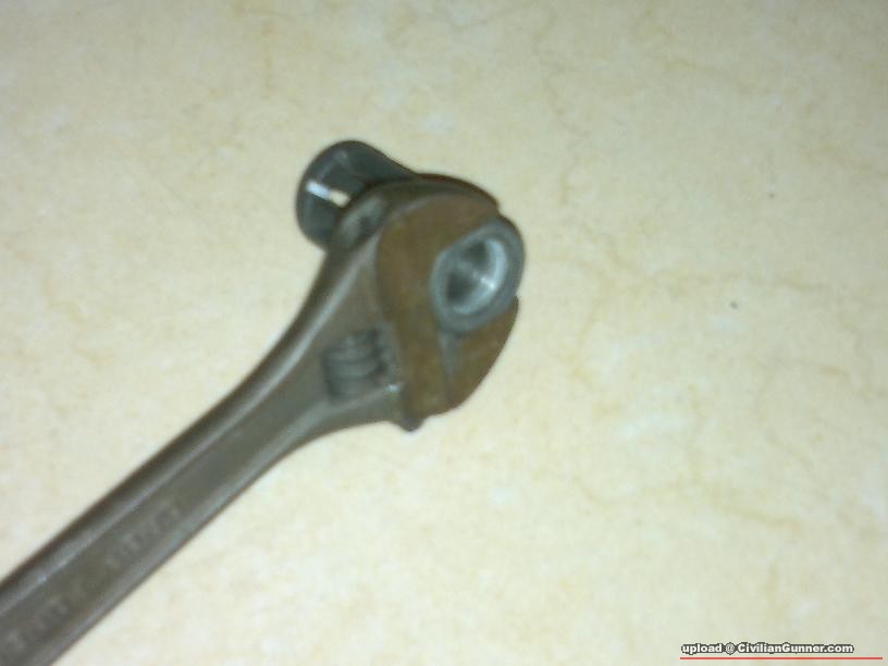

咁你而加開唔開到?不如教吓我!
我而加都仲係開唔到!!!
[ 本帖最後由 061084 於 26-11-2010 19:32 編輯 ]
原帖由 061084 於 26-11-2010 19:31 發表
咁你而加開唔開到?不如教吓我!
我而加都仲係開唔到!!!
都話用士把拿咯...................

KA係逆牙,即由右向左方向鬆...........

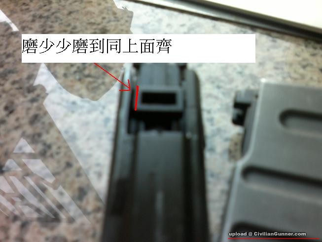

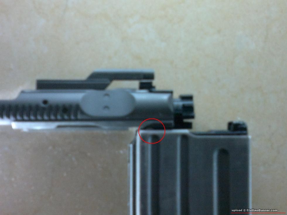

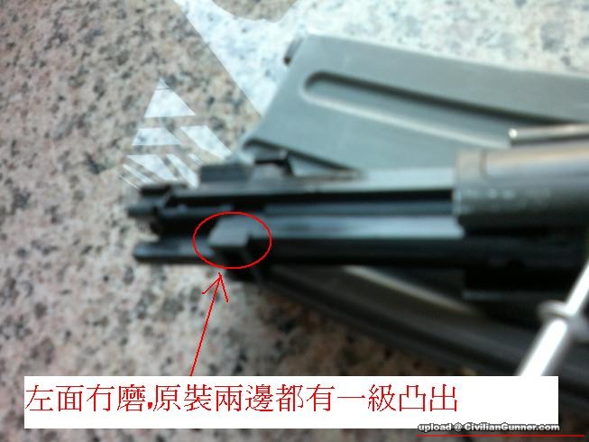

收到樓主聲淚俱下既求救PM,問我為何用pro-win匣會冇連發呢?所以我响度作簡單教學............
其實唔只KA,用GP bolt一樣會比pro-win匣隻valve lock隻轆仔刮到飛機右邊入氣咀而冇連發....
一句講晒:磨啦............不要問,只要信........磨咗包你有auto..............

入番正題:如果連發時快時慢,飛機入氣咀又有刮蝕痕跡都可以試吓磨,反正唔會影響到火力,但最緊要連發暢順啫...

KA=GP=AGM=金弓 =WA槍身短3mm
prime身,井性,毒虫它先裝到真數退閘制............
