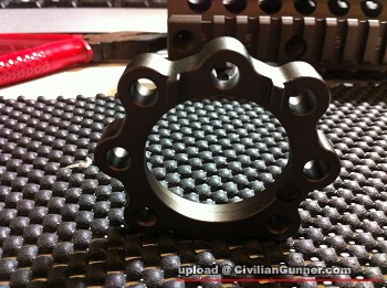

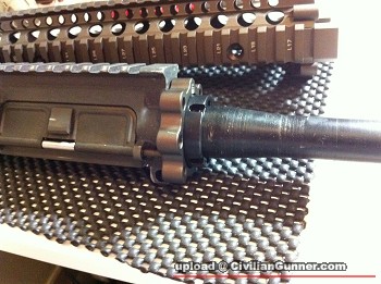

WE支管同個Barrel Nut(黑色裝同膽個粒!)要Check吓平唔平! (唔平條管會則一邊) 再上六角螺絲時先張(D-ring)六粒順次序上小掔, 再Z形方向慢慢收掔每粒螺絲致全掔…….

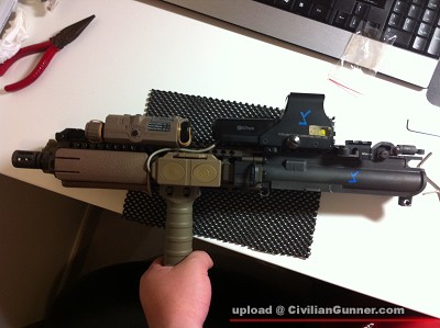

我支KA MK18 mod1 已經完全組裝完成。
支WE都係,要一次上拆兩支鎗實在有點難度

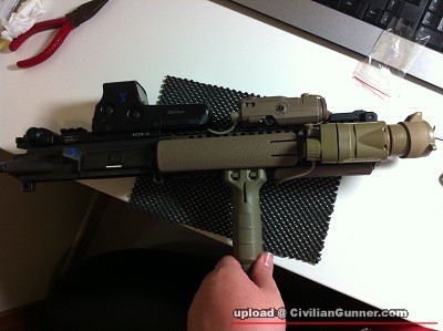

已入手!已安裝!
原帖由 rYaN 於 21-12-2010 05:45 發表
已入手!已安裝!
即係牛牛個原裝nut都直入到"我們"金身?
原帖由 RCman 於 21-12-2010 09:11 AM 發表
冇錯!
搞掂哂!
[ 本帖最後由 rYaN 於 21-12-2010 15:50 編輯 ]

我最想知,係呢d牛牛骨有冇高低級?? 佢做功同色水都好正, 係好似裝完有高低級, 唔知而家仲有冇咁既情況??
(裝WE身) 牛牛DD骨只係有條間隙(平骨)! Noveseke就可以裝到無間隙但有小小凸級! (以上係正常)
原帖由 jpg 於 22-12-2010 03:54 AM 發表
我裝VVE身有小小高低級
原帖由 rYaN 於 22-12-2010 12:38 發表
我裝VVE身有小小高低級
都好過裝左會側左or側右
