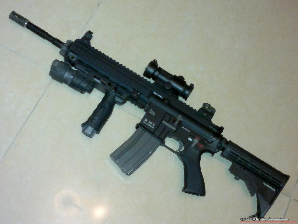

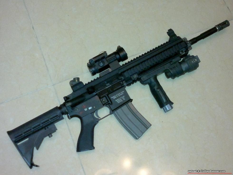

整就整好喇,不過部相機仲未返,影唔到近鏡...............
都係用手上有零件組合,百烏歸巢...................
零件表:
GP:trigger全套,尾通(原裝跟嗰條只係垃圾),撞針座,120%hammer彈弓(打WA,KA及prowin匣完全冇問題),防塵蓋(原裝嗰塊又係垃圾)
5KU:AEG管hop up座改用5.1hop up膠(進化到ver3) ,5啤呤hammer(要少執)
VFC:buffer及sling尾通板,前後準星由AEG版暫借用住先...........
其他:KA GBB原裝內管,手抦及尾托,WA原裝recoil spring,不知名外管前段及火帽,能量飛機set............
手工野:原裝bolt carrier會刮槍身行得唔順,需要磨合,另外可能我支先會咁,一裝好撥唔到去連發,但我換條prime bolt又得喎,
一對之下條416 bolt頂開連發司牙嗰度前咗而頂住咗所以撥唔到去連發,我揾銼磨後1,2mm左右就一切正常返晒..........
