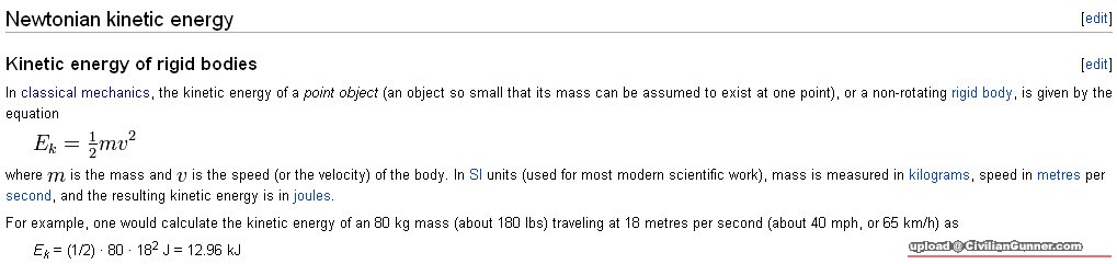

對不起,小弟實在很忙,只能偶爾慢慢回帖。
小弟列出的公式是適用堅硬而不旋轉物體的動能(並非只用在計算槍口動能)。
定義可見﹐:
http://en.wikipedia.org/wiki/Kinetic_energy
http://www.buzzle.com/articles/kinetic-energy-formula.html
另外,rho837 提出:「airsoft gun BB豆細過條內管(有属氣間題); 度1.5J at muzzle point (係加速定減速冇人知), Hop-up一定會有影響(黠計出來)?」
1.真槍的彈頭都是小於槍管的(都有漏氣問題)(題外話:HK 及 Glock 用的多邊形來福線槍管與移動彈頭之間的距離,比傳統來福線的來得緊密,故槍口初速及其持續程度、準確性都較高。)
2.我每次測量彈速都是完全關掉 Hopup 的,儘量減少 BB 旋轉的影響。
[ 本帖最後由 CPK 於 9-3-2011 21:35 編輯 ]
