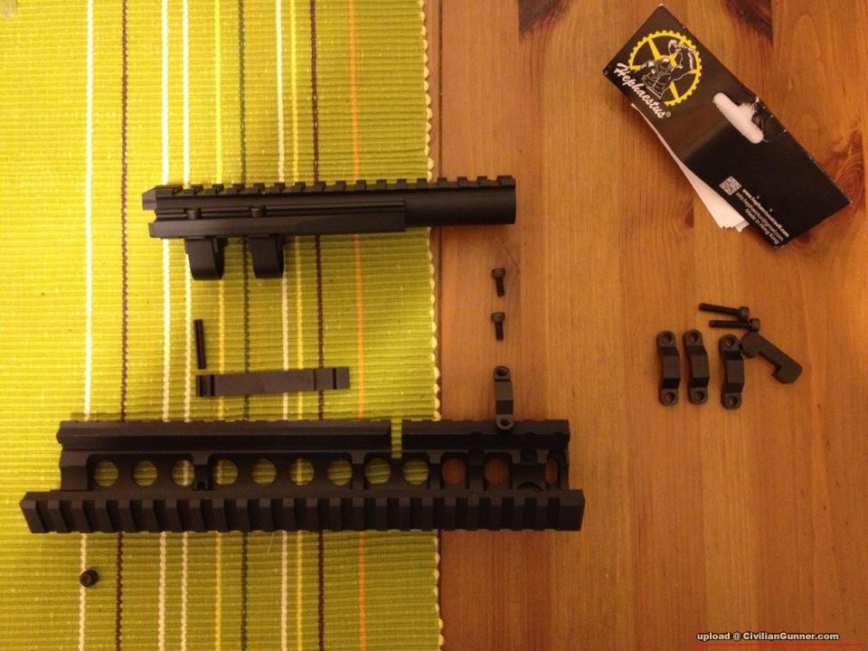

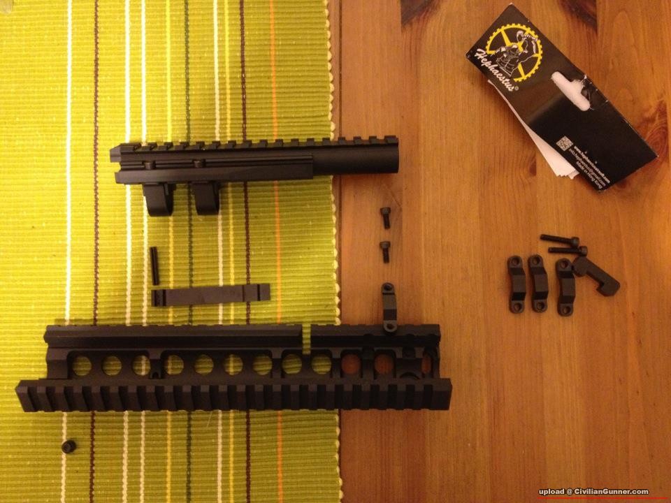

原帖由 RCman 於 29-10-2012 10:20 發表
請問師兄,骨有咩野選擇呢?
我就用呢隻, HKD $ ^^)

原帖由 怒人甲 於 29-10-2012 11:50 發表
我就用呢隻, HKD $ ^^)
甘平?我剛剛上依興趣網頁見到賣US$109
回覆 62# 的帖子
所以2 話不說即入

原帖由 怒人甲 於 29-10-2012 11:50 AM 發表
我就用呢隻, HKD $ ^^)
我都係呢隻骨
但一樣US$109
原帖由 khkenny2 於 29-10-2012 16:25 發表
我都係呢隻骨
但一樣US$109
其實我重心大心細想緊換唔換骨,
因為後尾揩柄match唔match呢?
回覆 71# 的帖子
個棣就好似 M16 A4 楩柄配骨甘...
