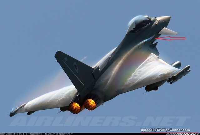

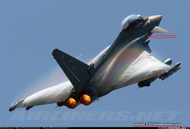

lerx 呢條唔知咩黎
some sort of vortex generator for boundary layer suppression

吾怕得罪講,如果連基本定義和概念都搞吾淸,又係個笑話.EF2000高攻角拉渦圖,我當係一種整流片或者渦流發生器,但不是邊條翼.
邊條翼定義:
http://baike.baidu.com/view/248937.htm
EF2000搞乜:
http://baike.baidu.com/subview/4 ... 310048&type=syn
咁就係邊條翼的最佳範例了
又研究下:
http://ido.3mt.com.cn/Article/201008/show1963340c30p1.html
