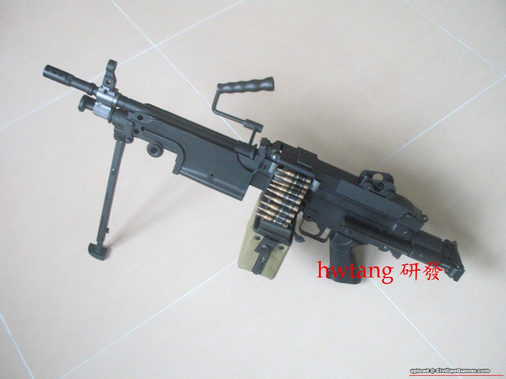

得. ZA既PARTS通用國九. 我用mag個隻2500飛細彈壺+機械同步
下面就係我支hybird國九+ZA parts 改minimi para款.
[ 本帖最後由 hwtang 於 18-1-2008 18:32 編輯 ]

國九+ZA parts
