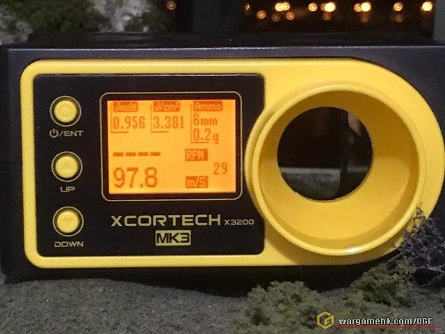

原廠匣: 第一槍剛好過1J, 至第六槍的速度都基本差不多, 第六槍, 0.956J

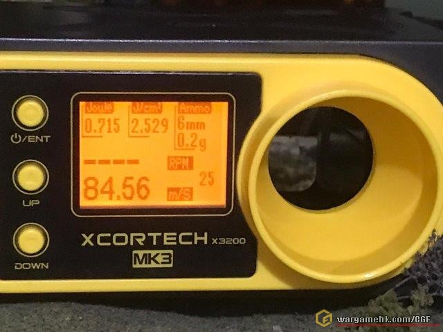

SAA膠匣: 第一槍剛0.9J左右, 至第六槍的速度暴跌, 第六槍, 0.715J
SAA 表現明顯地差,  我估計因為包膠, 比鐵匣保溫, 所以不能即時提升返溫度, 由其冬天測試.
睇完個結果真係想嘔血.. 點用..
真係十分可惜.. MWS都係無Magpul匣用..

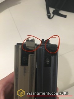

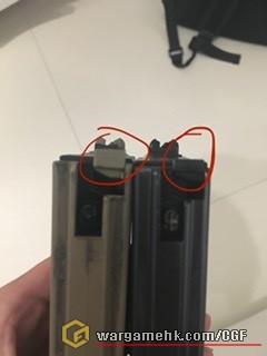

用SAA匣打憤怒槍heavy weight buffer,blowback感覺上拖泥帶水,用原裝匣即刻順曬,可以認同樓上師兄隻匣出氣量少咗。
另外89式SAA空匣lock唔到bolt,原因估計附圖可以解釋(?) (左SAA右原裝)
[ 本帖最後由 himlamlolz 於 14-1-2020 17:43 編輯 ]
11-1-2020 13:46
回覆 64# 的帖子
呢個我留意到, 佢加高咗無彈果粒, 如果係MWS , 佢會LOCK得firm過原廠

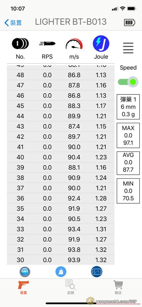

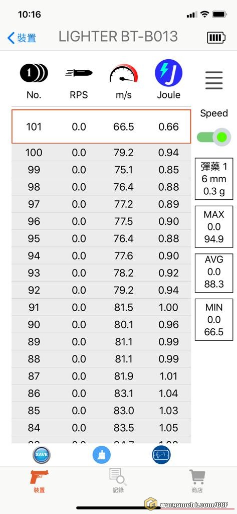

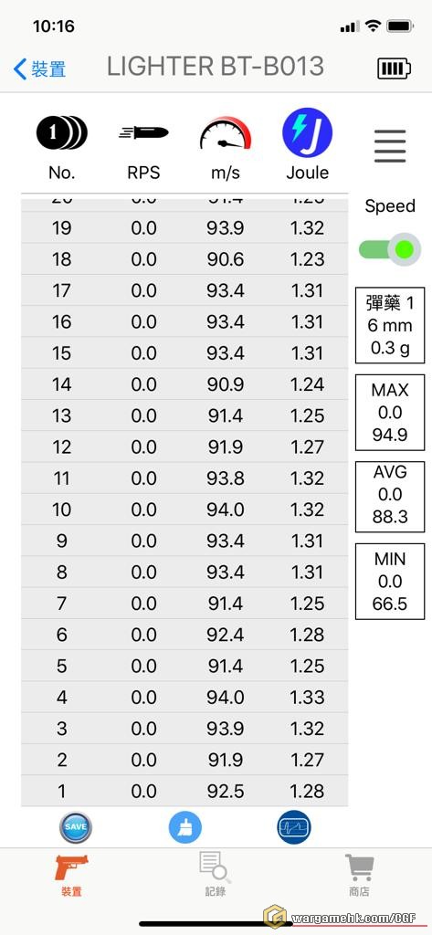

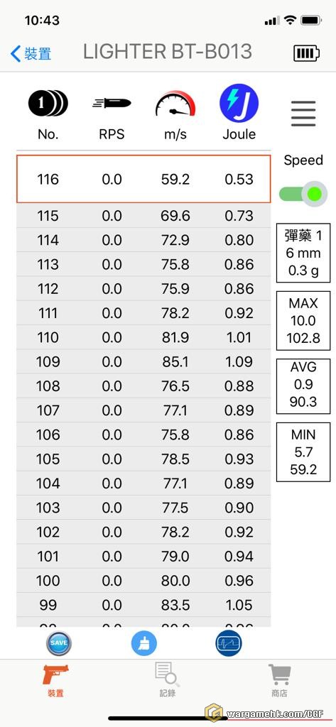

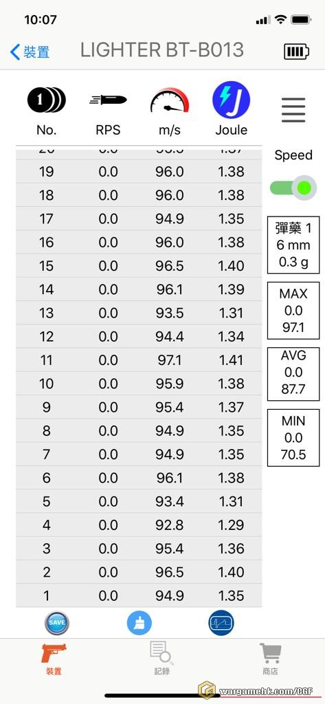

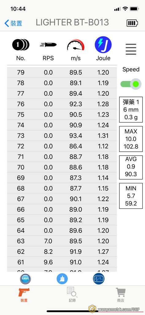

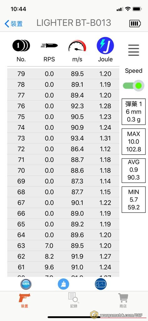

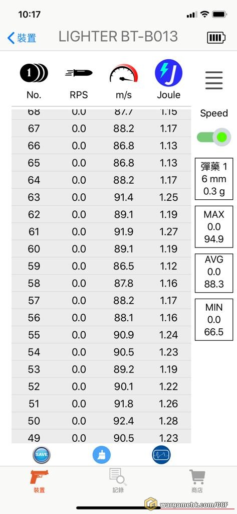

今日早上做左個測試,MWS 250mm 6.01 , 海神飛標,鋁bolt
分別用 Marui 30rd 匣,SAA PMAG 及 Marui 20rd 短匣作測試,full charge GAS. BLS 0.3g BB , 一下一下單發直至無氣
測速器為 Acetech Lighter BT
[ 本帖最後由 stevenyu2000 於 14-1-2020 15:17 編輯 ]
共 1 個讚好! TOP

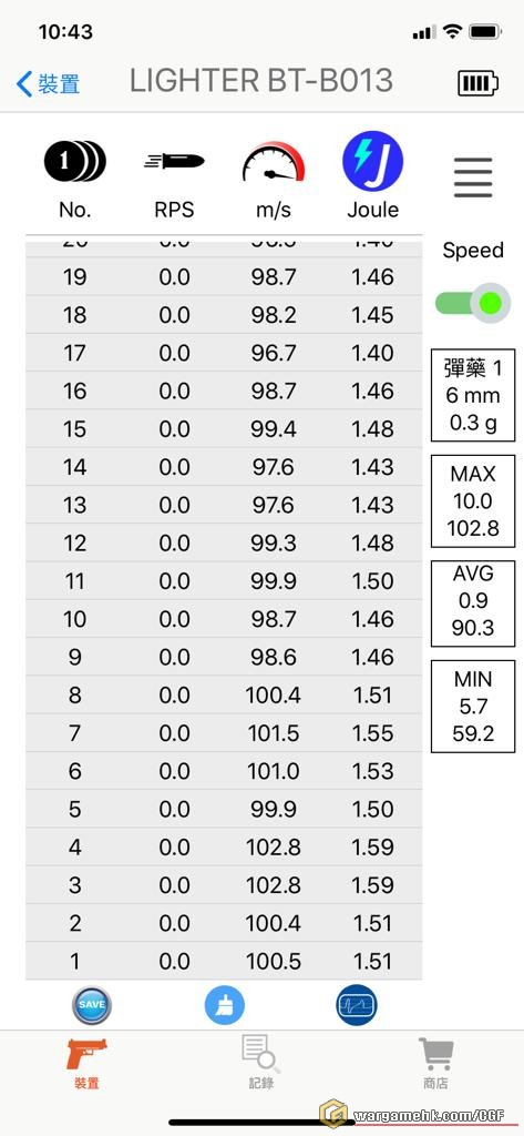

Marui M4 匣,頭20rd大約 1.5J
叉一次可以射到116發,但係由6x 發開始力水下降
14-1-2020 15:09
14-1-2020 15:09
14-1-2020 15:09
Marui M4 短匣,頭20rd大約 1.3J
叉一次可以射到101發,但係由5x 發開始力水下降
去到8x 發時即係第四匣仍可以lock bolt
14-1-2020 15:13
14-1-2020 15:13
14-1-2020 15:13

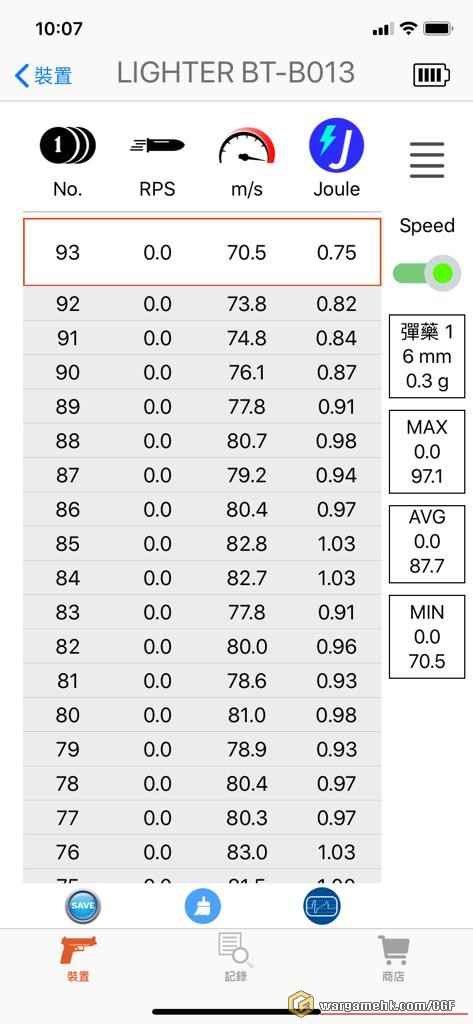

SAA PMAG,頭20rd大約 1.4J
叉一次可以射到93發,但係由4x 發開始力水下降
去到第三匣仍可以lock bolt
14-1-2020 15:16
14-1-2020 15:16
14-1-2020 15:16

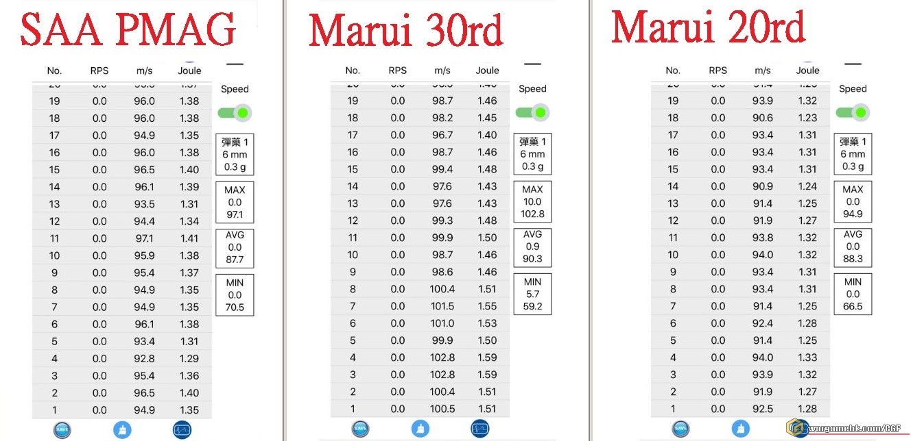

隻 PMAG 效能唔夠原裝好係事實,但係又未至於問題多多,其實已經比短匣好少少,亦能正常 bolt lock , 跌匣
取其做型,係無乜選擇,SAA PMAG 不失為一隻可用之副廠匣
但不能不提,基於 PMAG 膠匣,匣凍左後回溫一定比原裝差
共 6 個讚好! TOP

Easy Compare Table
14-1-2020 15:45
