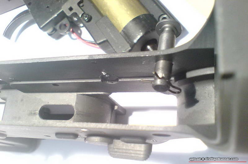

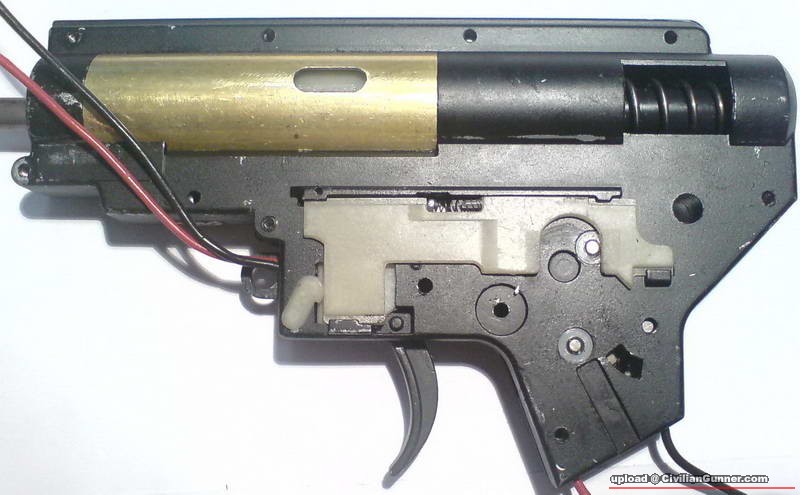

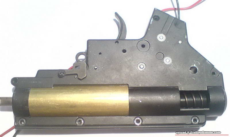

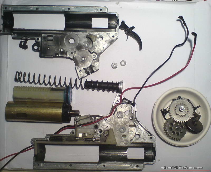

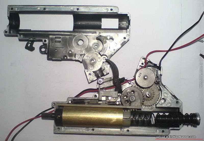

剛爆波箱改後出線, 發覺波箱一定要執. 原因原來此是7MM啤令波箱, 開孔是可以直接裝上7MM啤令. 但現在DBOY為咗降低成本, 竟然用6MM膠杯士,相信如果不改為7MM啤令, 會很快就掃齒. 有錯希望大家改正. [attach]69828[/attach]

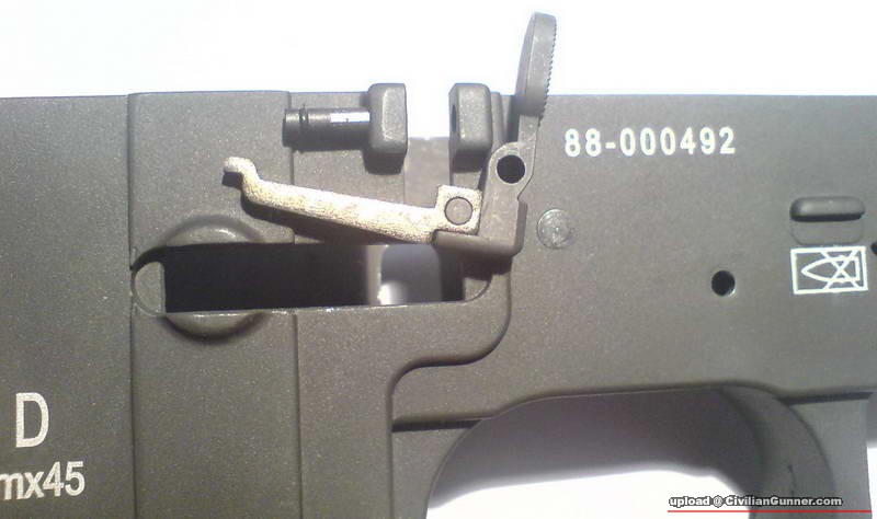

附上 BOLT RELEASE. 做的效果不錯.

改為7MM啤令和更換摩打後. 再加上合適的雪油. 整體更為暢順和射速更快.

原帖由 socomhk 於 29-3-2009 00:03 發表
剛爆波箱改後出線, 發覺波箱一定要執. 原因原來此是7MM啤令波箱, 開孔是可以直接裝上7MM啤令. 但現在DBOY為咗降低成本, 竟然用6MM膠杯士,相信如果不改為7MM啤令, 會很快就掃齒. 有錯希望 ...
咁係咪要用開孔刀...開7mm出黎??
原帖由 Mars_SES 於 29-3-2009 02:29 發表
唔知成個馬記波箱切入去洗唔洗汁位呢
理論上唔洗
原帖由 Darkey 於 29-3-2009 02:35 發表
咁係咪要用開孔刀...開7mm出黎??
佢意思係, 個波箱本來已經係7MM, 但係廠用左6MM杯士, 最好放返7MM啤令入去...
鵰。豹。狸。獅。狒
哦...原來係咁~
