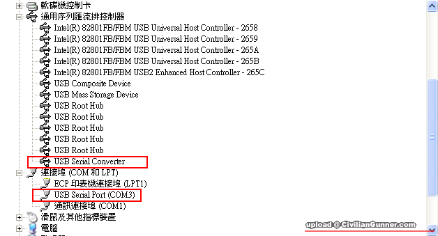

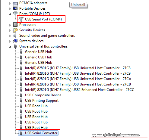

唔係喎, 我隻雜嘜牌子無論Windows 7 或Windowx XP都係plug&play的.
Windows XP
Winndows 7
