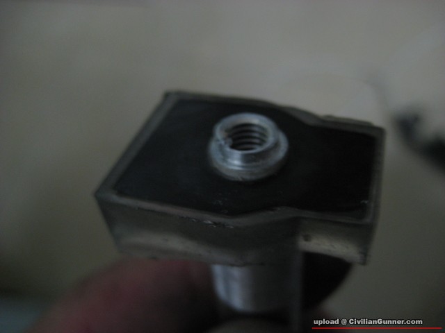

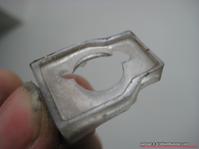

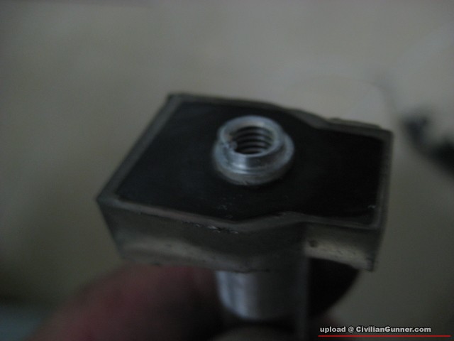

先多謝F22兄之分享。

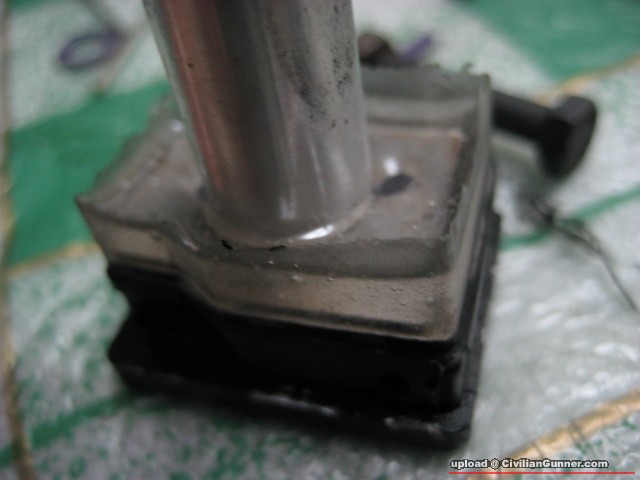

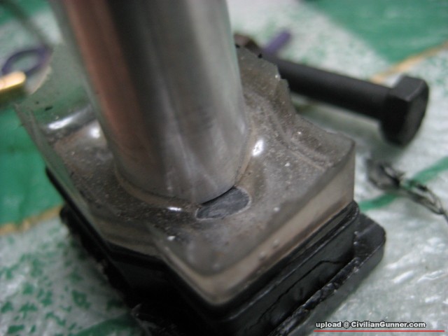

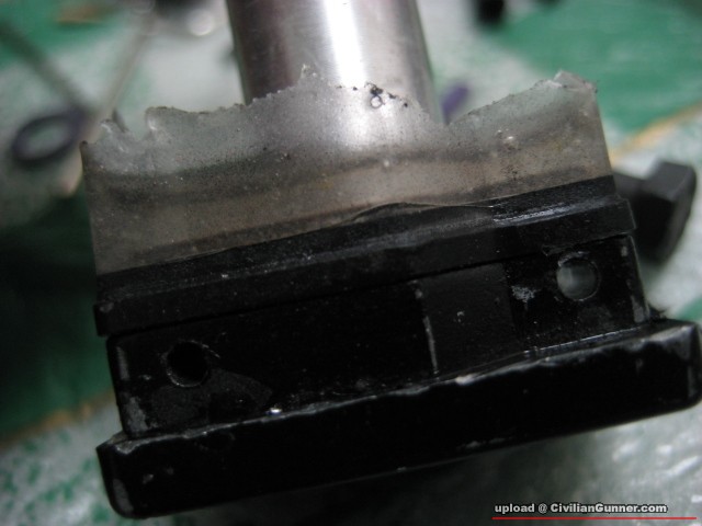

今日放假瞓醒試吓自己整,
拆開個嗰曾被WGC維修過,但回家兩天就漏氣匣看看!
發現以下情況!
有類似AA膠跡,Pin打出但仍要用界刀,界開膠水!
九牛二虎之力,才能分開!
分開後發現,內有半透明膠是硬的,仲要好鬼硬!
又點會唔漏氣吖!
連內匣也有!
反而內��设有任何封口膠!
請問各位師兄,原裝匣是遣樣,還是WGC維修時後加膠水上去呢?
最慘就係我拆完之後先落去街買膠,點知間間都話無!
請各位師兄知邊度有得賣PM通知小弟。
謝謝!
回覆 62# 的帖子
VFZ 老原密封膠係黑色
但會溶於矽油(笑料)
所以老原彈匣漏氣係遲早既事
唯一解決方案只有灰色爭口膠
抱歉小弟不在香港所以不清楚香港哪裡有售灰色爭口膠
另外師兄鋁管塊黑色鐵片好似反轉左裝
塊鐵片係有D曲(正常)
頭尾應該曲向下壓實塊橡膠墊
裝反左會壓唔實塊橡膠墊又會漏氣
原帖由 f22a 於 4-10-2011 18:14 發表
VFZ 老原密封膠係黑色
但會溶於矽油(笑料)
所以老原彈匣漏氣係遲早既事
唯一解決方案只有灰色爭口膠
另外師兄鋁管塊黑色鐵片好似反轉左裝
塊鐵片係有D曲(正常)
頭尾應該曲向下壓實塊橡膠墊
裝反左會壓唔實塊橡膠墊又會漏氣( ...
吓! 我的鐵片是頭向上曲喎?
我仲專登壓平它添!

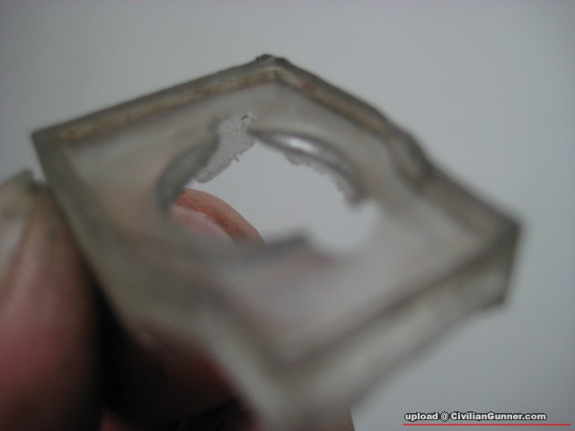

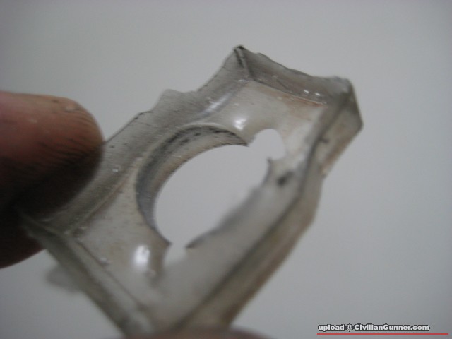

你都有睇我啲相啦?原裝邊有硬膠呢.......
嗰啲似乎係混合膠.........所以話,求人不如求己係永遠正確。

你嗰隻都未算厲害,幫人整開一拆真係強中自有強中手,沒有最雷只有更雷!! 真係唔分享吓都唔得......
嘩,搞咩呀?
我一定係眼花......... 呢排多野整攰得滯睇野有幻覺添,一定係幻覺嚟.........
我頂!! 今次仆X鳥...........
大俠,你玩倒模咩? 混合膠乾咗凝固成固體會收縮,所以唔適合做密封劑........
至於條鋁蕊點救請等下回分解...........
