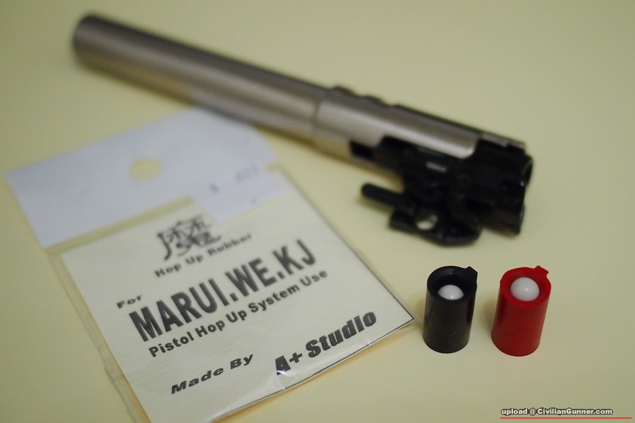

小弟今日係 14/F 買左~ 公價 HKD ^@

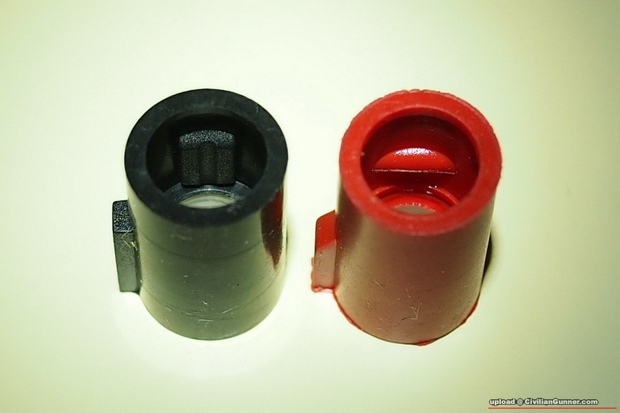

小弟目測 "魔膠" 同 9ball 紫膠 / KA 紅膠既分別 :
* 註 : KA 紅膠設計上係 copy 9ball 紫膠...
1. 較長既 Hopup 接觸面
2. 進彈口內徑較紫膠細 (比紅膠大... 但紅膠進彈口內徑細到啜住隻飛機... 攪到有時上唔到彈...)
3. 沒有紫膠 (或紅膠) 的氣密設計
2-4-2012 22:33
左 - 魔膠 / 右 - KA 紅膠 / 槍管內 - 9ball 紫膠
2-4-2012 22:33
左 - 魔膠 / 右 - KA 紅膠
2-4-2012 22:33

小弟屋企地方細... 無法係室內無風環境下試集彈性......
不過係室外既環境下, 約 20m-25m 距離 (小弟用步測, 25 步, 1 步約 1m), 統之氣 + 0.25g BB 彈
小弟支 R27 用魔膠集彈性同之前小弟用 9ball 紫膠相約~ 可以確實打中一個約 2ftx2ft 既目標~
不過值得一提, 係小弟試個 3 排彈中, 魔膠出現 "暴走彈" 既次數比紫膠少, 每發既彈道亦相當穩定~
