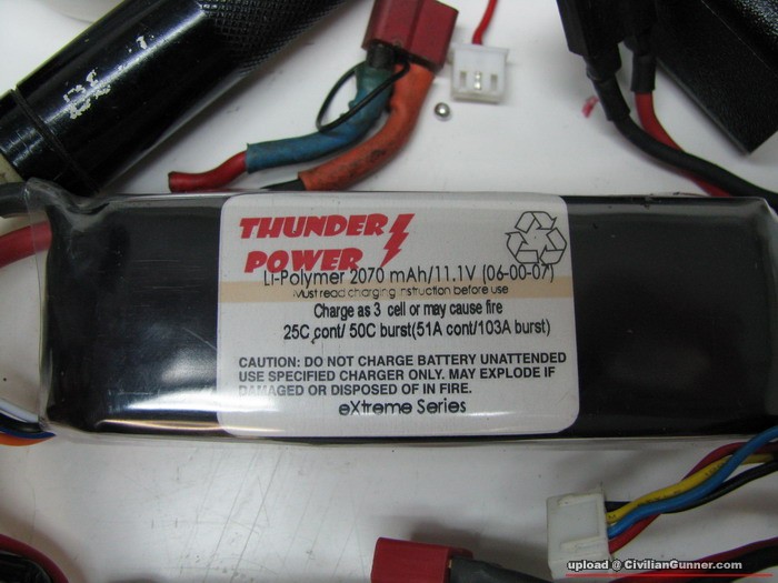

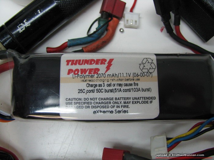

Creative and impressive idea!
Good Luck for the Li-poly batteries!!
原帖由 S.B.S.D.P.M.2 於 13-2-2008 23:46 發表
16-2-2008 03:16
我不是攝影高手,更不是攝影的新手,我只是揸住相機的笨蛋
原帖由 亞龍 於 2/15/08 11:16 AM 發表
The 2070mah they dont make anymore la wow
