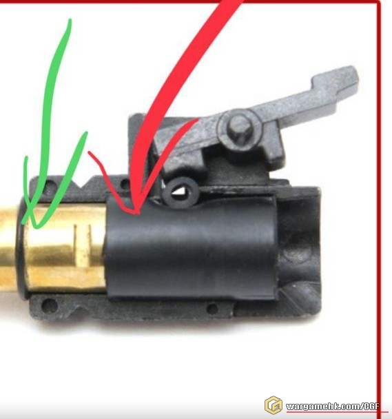

有用開 first管的師兄們,我想問下first 條內管(入彈位果邊)同原裝管相比少咗條坑,相信條坑係用來固定hopup chamber用的,其實會不會影響彈道?thx
你唔係買M4MWS專用嗰條咩?
原帖由 Panzer089 於 19-1-2019 17:21 發表
究竟世界上還有神嗎?

回覆 84# 的帖子
因為我發現first呢款管俾起原裝果少咗條坑(圖中綠色箭咀),小弟想知道會不會有影響?感謝
[ 本帖最後由 Panzer089 於 19-1-2019 18:44 編輯 ]
19-1-2019 18:43
Mmm....實不相瞞,我都係交俾朗哥裝....
原帖由 Panzer089 於 19-1-2019 18:42 發表
究竟世界上還有神嗎?
唔好意思我眼花睇錯,應該係角問題。

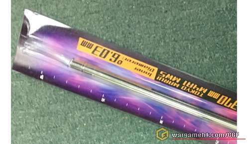

[ 本帖最後由 YMM 於 20-1-2019 03:21 編輯 ]
原帖由 新手一隻 於 20-1-2019 03:16 發表
Prometheus(Laylax)俾AEG o既EG管o既包裝,同GBB管係唔同的。圖中的係俾GBB的管,寫明比馬記MWS。
AEG EG管係橙色的。
因為我冇睇包裝,我淨係睇支管,張相太矇,從來唔會只憑個包裝去推斷佢係乜嘢貨。就咁睇呢位師兄張相,似為管口有條aeg膠用的長底坑。
