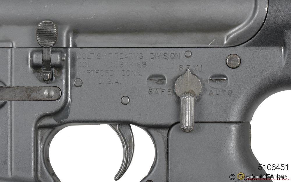

舉個例以前大蛇sr16初版有出過係壓字,但做到咁(留意一樣冇凸邊,所以唔好話壓字一定包做凸邊)
比人彈深淺唔靚之後一直改返CNC字夠工整 但真實世界壓字係會做到咁"粗製"
如果呢支做到大蛇壓到咁款咁粗製又有幾多個接受到? 深淺都有絕對像真冇得質疑掛?
我諗得小眾先識欣賞,只要見過真colt軍版old school AR賣到2萬幾至3萬幾美金仲有呢D壓字
(留意一樣冇凸邊,所以唔好話壓字一定包做凸邊...)

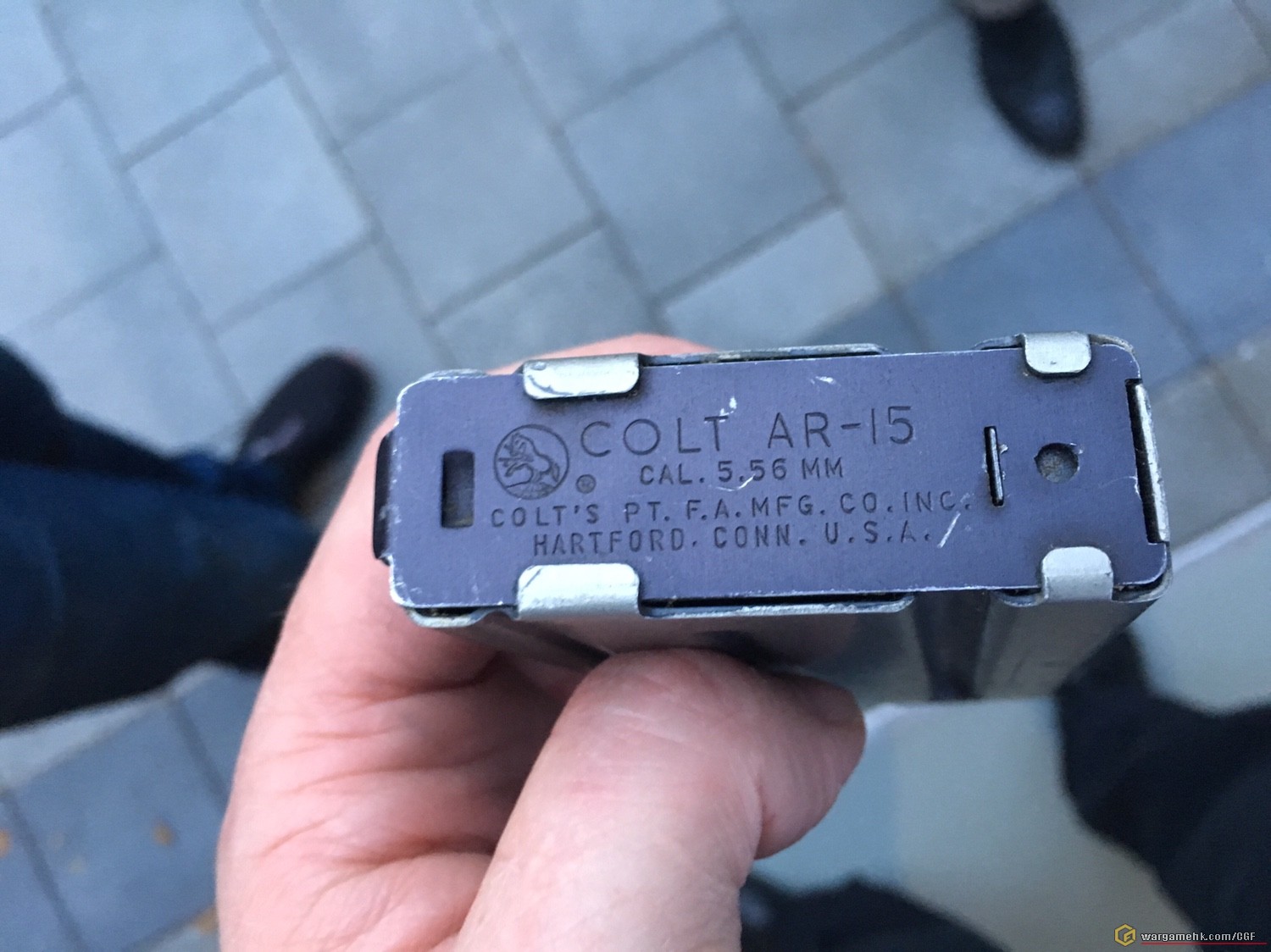

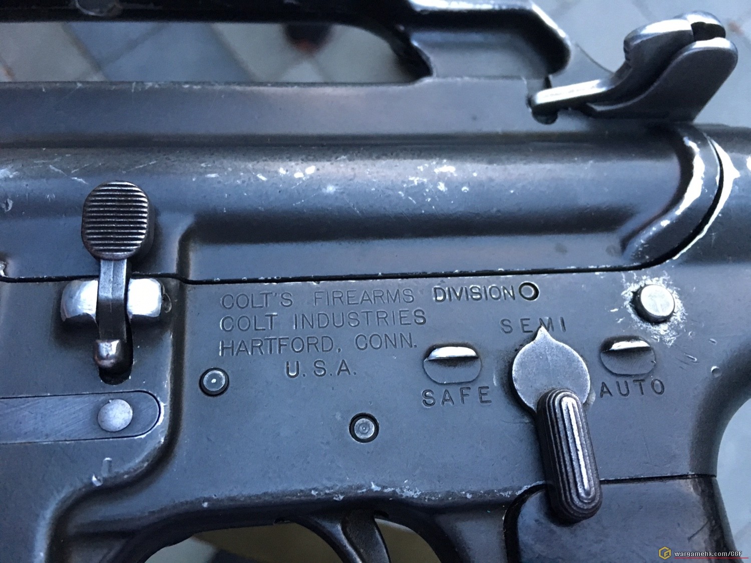

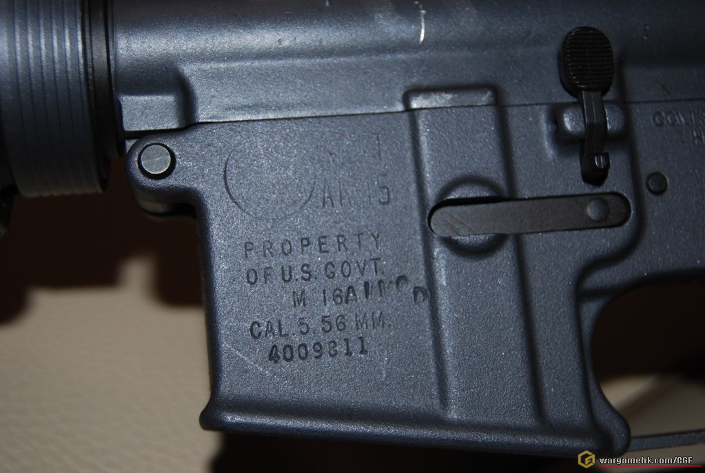

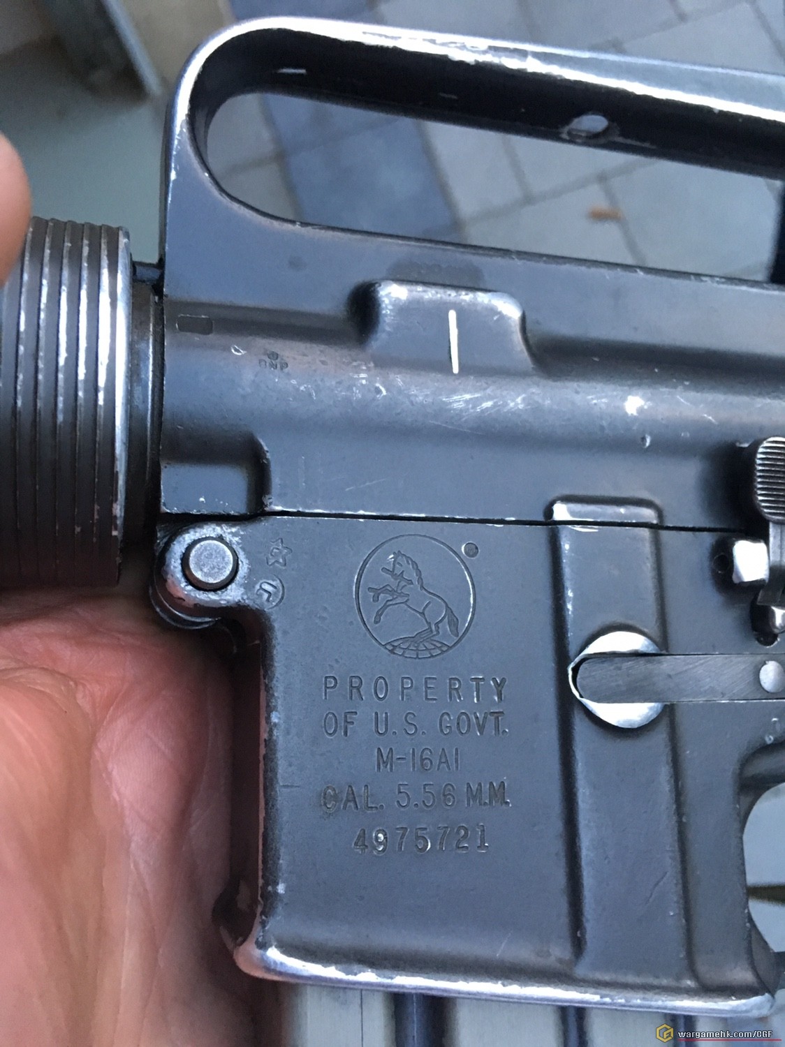

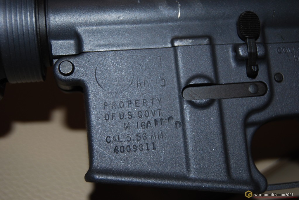

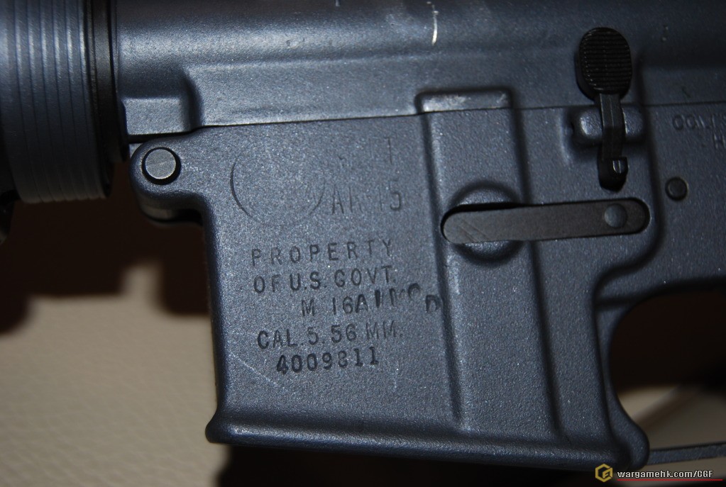

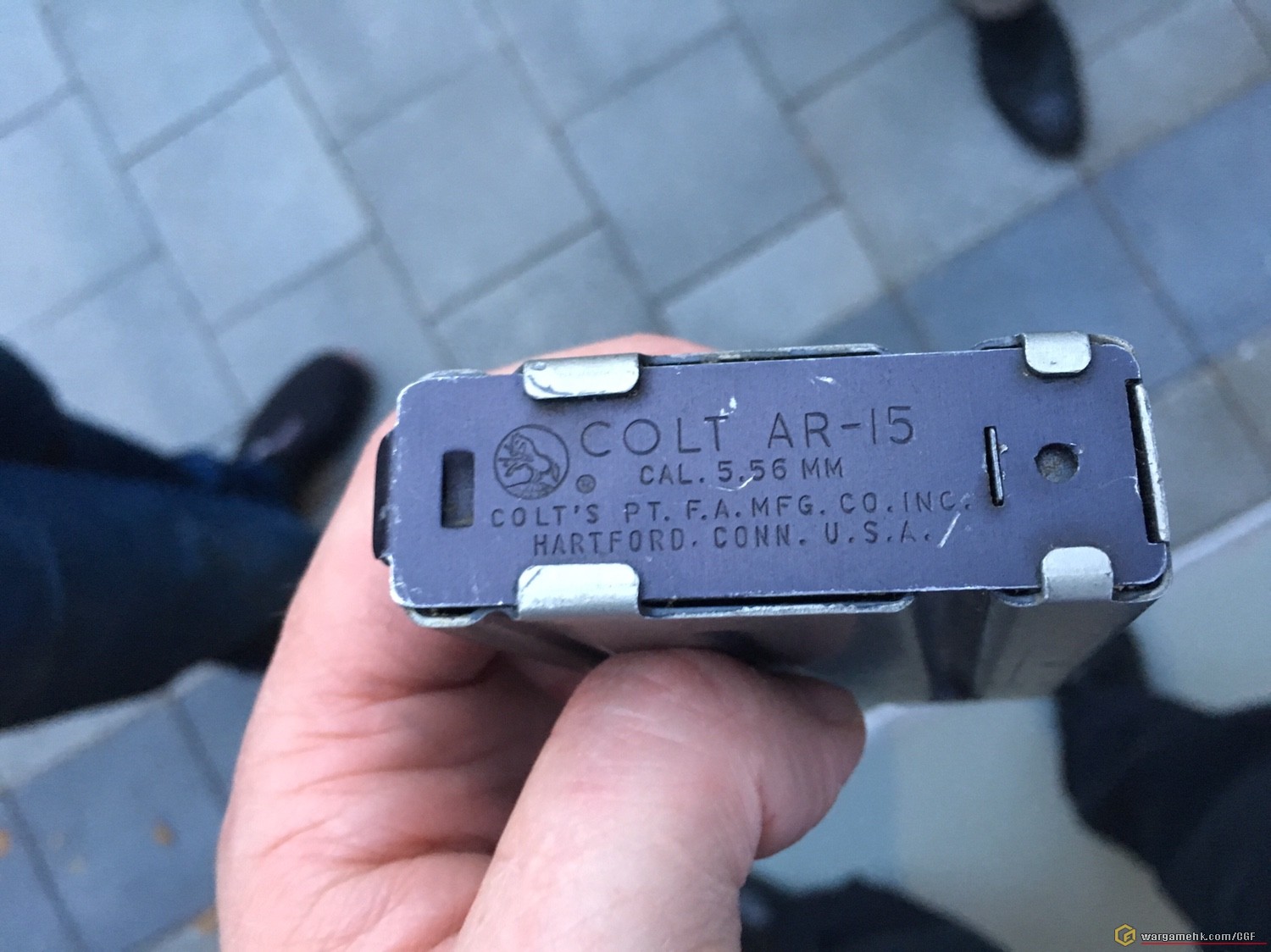

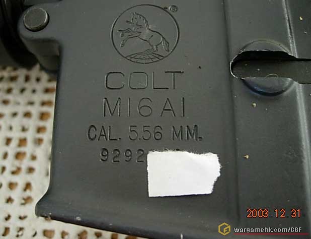

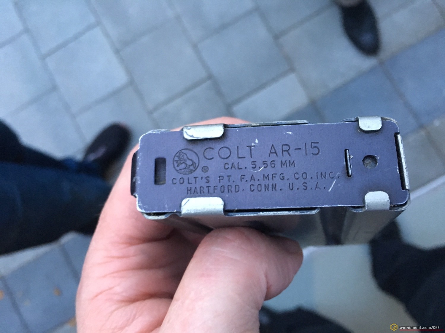

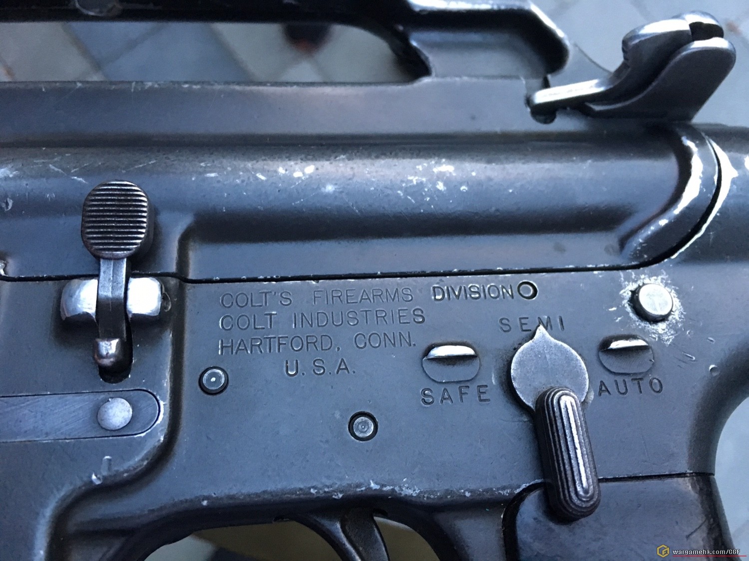

講開壓字問題其實值得硏究下
下圖係當年COLT製軍版, 相中壓字其實已經冇/冇乜凸邊雖然已用一段長時間不過marking冇幾多折舊, 細心睇字幼字淺既marking係"極微量或冇凸邊" 只有字粗字深凸邊是明顯,
另一張圖新槍marking凸邊是唔明顯可以講甚至冇凸邊,如果唔係有深淺粗幼之差基本唔似壓出黎, 所以冇凸邊唔一定非壓字,而有凸邊就一定壓字(類似##記)

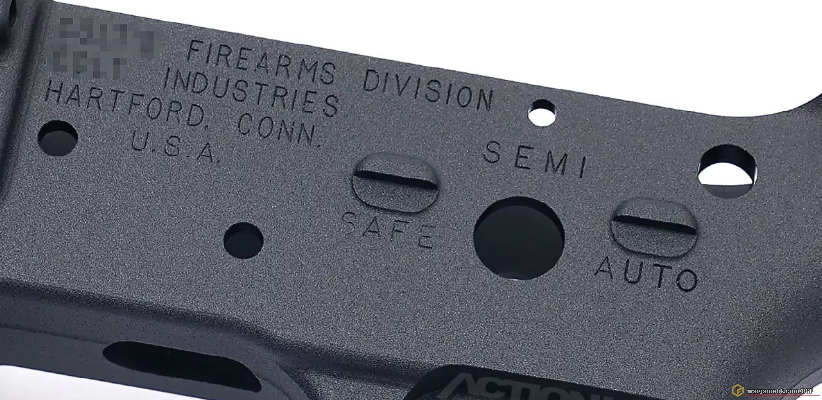

另一支聲稱壓字CNC 733 kit,如果對比返其實同呢支M16字係一樣唔似壓,平面而工整,
但safe個位淺左就知係壓出黎, 所以估計如果呢支M16係真正壓字,咁常理推斷只有噴砂重手左問題了,其實望返733 kit個磨砂面應該明乜事....
上面RS COLT m16 marking 字幼字淺既位置一樣睇唔到凸邊如果再打砂肯定完全平面
既然玩家們都有注意呢點,希望有廠關注一下下批會修改盡量保留壓痕

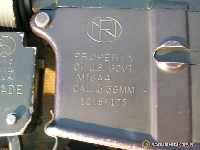

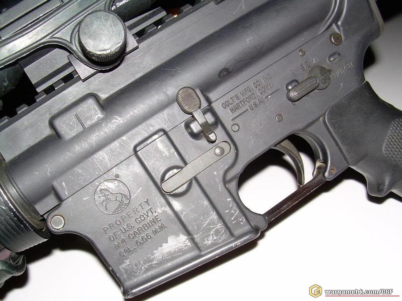

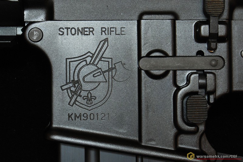

壓得工整又冇凸邊(或極少唔覺眼)其實唔係話冇,
下面呢支fn 似機刻定壓?
唔係611個"1字粗左基本睇唔出壓出黎

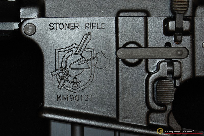

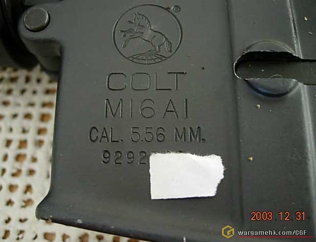

望返我上面樓d相,其實Rs marking用全新鋼字模應該幼體字,只要壓得淺就唔會留下明顯凸邊上面好多相可證明,因為字模壓得太多走樣變粗先壓得粗字體加上斜歪,M16年代至M4都一樣,
呢張m4花馬仔logo同"propert" 係幼字體而工整,但個Y字同carbine明顯粗字,
所以如果全新鋼字模壓應該同fn個支一樣係每隻字工整,
至於凸邊就冇得講了,佢本身唔深唔明顯仲打砂就唔多會留痕變返平面,
