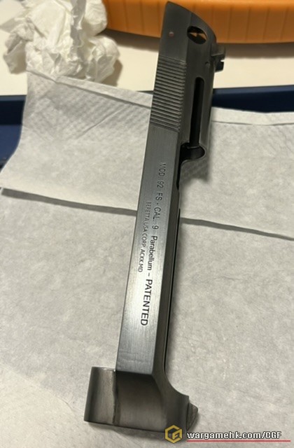

好像比上一次好一點點, 再努力💪!
[ 本帖最後由 japancooltoys 於 21-7-2022 22:22 編輯 ]
21-7-2022 22:22
原帖由 japancooltoys 於 21-7-2022 22:13 發表
好像比上一次好一點點, 再努力💪!
pretty nice
1 個讚好! TOP

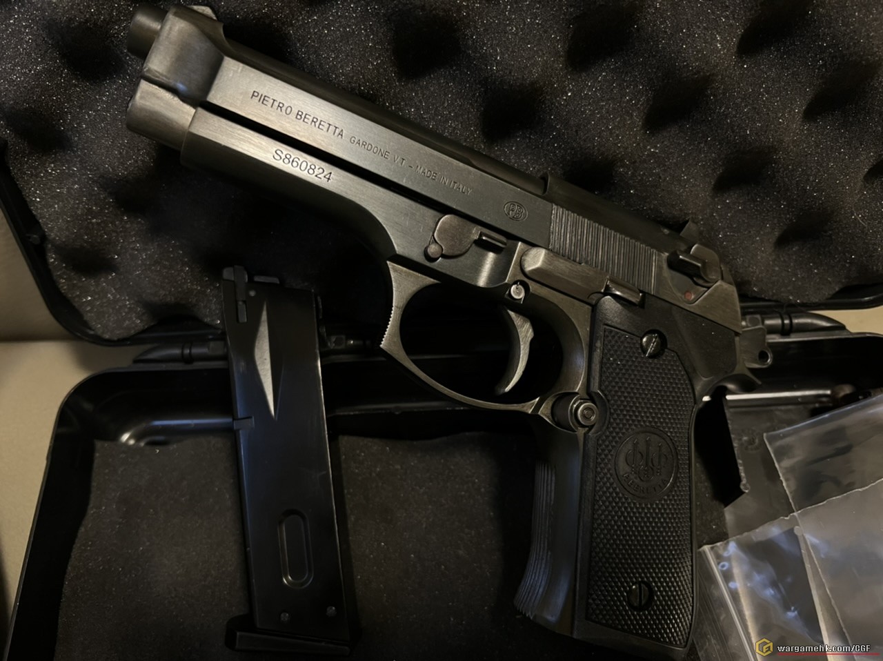

初試啼聲, m92F 感謝師兄blue神教路
24-7-2022 17:53
原帖由 japancooltoys 於 24-7-2022 17:53 發表 [url=http://www.wargamehk.com/cgf/redirect.php?goto=findpost&pid=1378504&ptid=191218][,/url]
u are welcome
it's a beautiful piece of art
