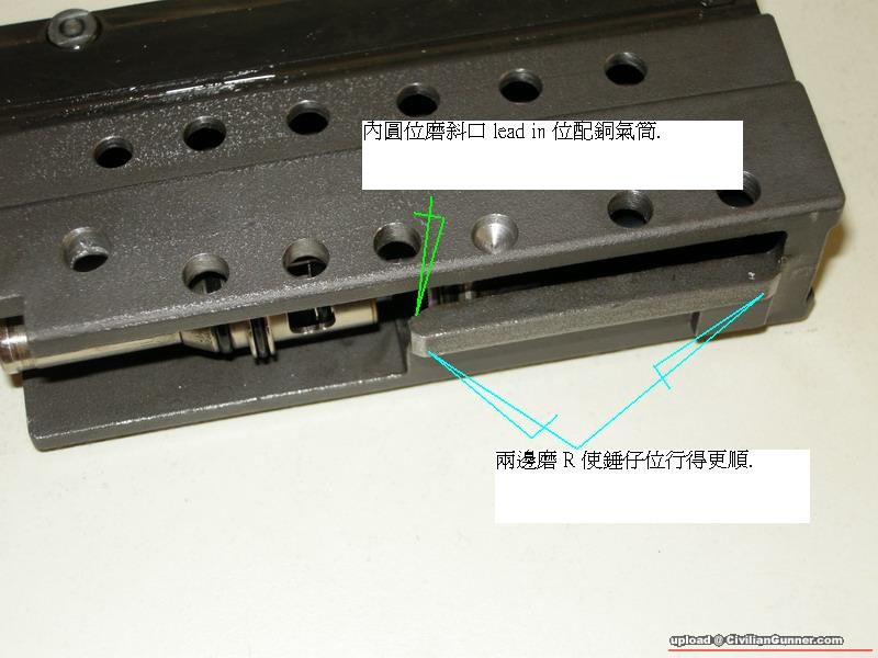

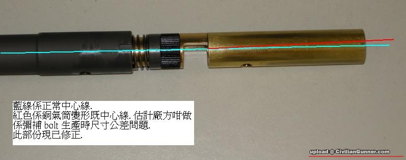

都唔g WEEE 係唔係趕貨, 個bolt d 數公差控制唔好. 就將個銅氣筒整彎佢來就個 bolt, 即係話個銅氣筒同鎚管唔同中心. 我都係拆開支野先見到. 攪到又要咬番直佢, 同埋"sip" 片仔先叫做順番d.

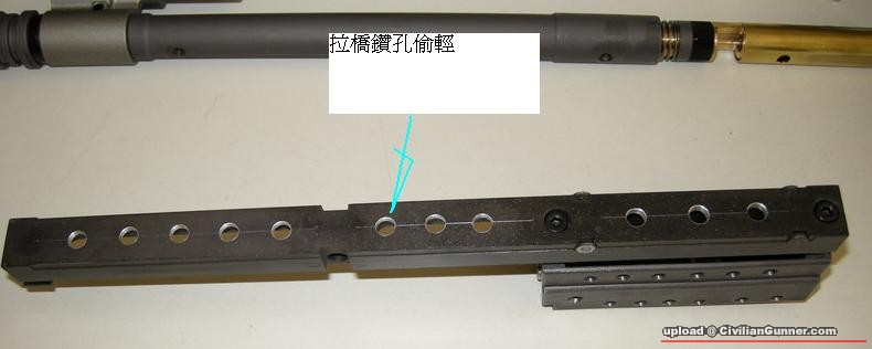

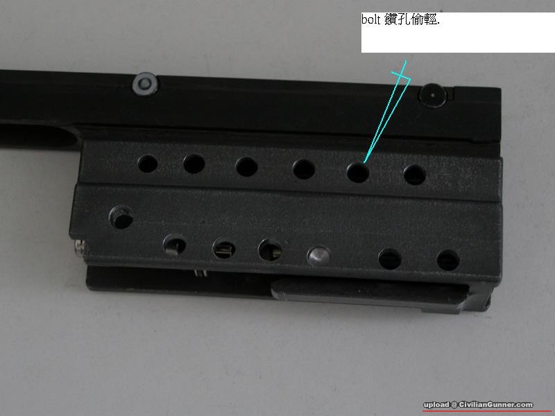

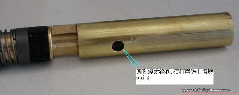

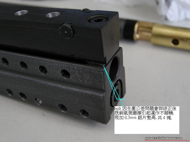

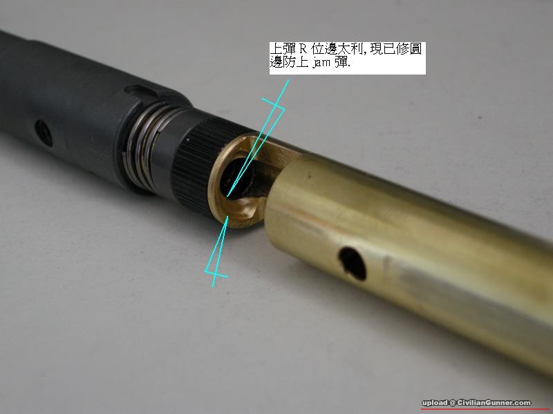

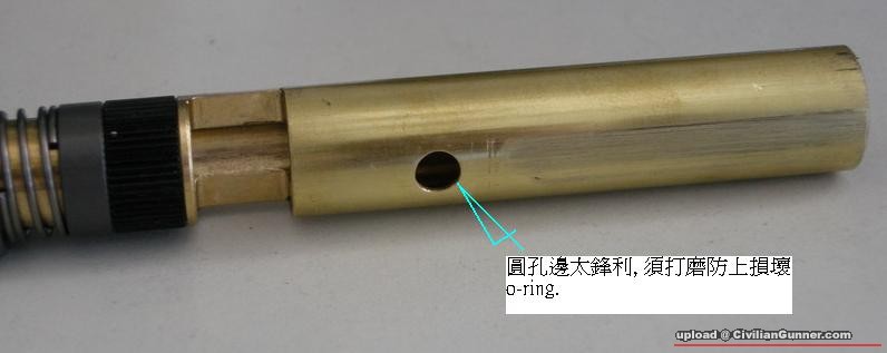

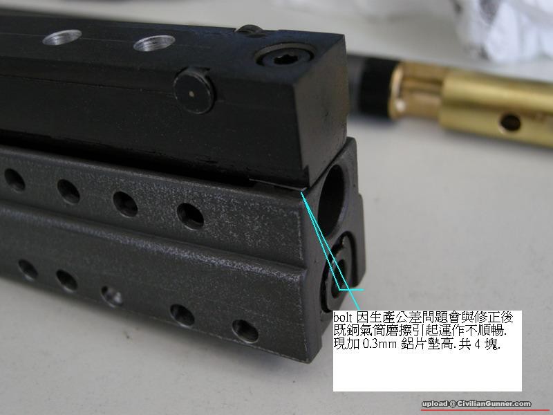

[localimg=400,300]6[/localimg][localimg=400,300]6[/localimg]小弟既 WEEE SCAR-L 改菩方案.....

師兄…
細佬都見你要鑽孔既地方都唔少…
想借問聲…佢係因為個重量問題…令到佢拉個bolt 唔順?﹗
定係因為佢本身個bolt 既設計有問題呢?﹗

原帖由 kei_2000s 於 12-7-2009 13:08 發表
  好心機
回覆 83# 的帖子
拉 bolt 唔順係因為銅氣筒變形同埋 bolt 生產時公差控制得唔好. 同鑽孔無關.
bolt 上鑽孔純粹係偷輕, 加快個 ROF. 但係我就無度過鑽孔前後既射速, 所以無得比較.
