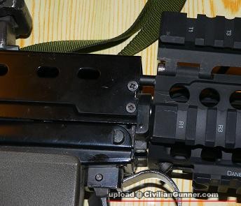

但睇返 #69 張相, 個上蓋好似已經頂盡了個前準........唔知有無睇錯呢??
原帖由 lamwk00 於 26-7-2009 01:54 發表
yes...it must very close with the 前準...
回覆 75# 的帖子
咁都好鬆下喎........
回覆 75# 的帖子
有無相睇下條 gap 呢?

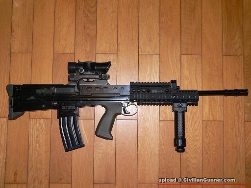

Exemplo ducemus
[img][/img]
let see la..
26-7-2009 02:30
回覆 80# 的帖子
都你枝都好大鑊下

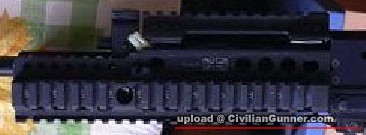

Exemplo ducemus
[img][/img]
回覆 69# 的帖子
研左成日
千祈唔好鑽走個月光呀
鎗身兩粒榫,除左磨窄,重要磨薄D
因為磨走個月光,舊骨會高左....只要用個銼..將個窿向鎗身方法磨大少少近番鎗身就fit到位啦
[ 本帖最後由 marcooo 於 26-7-2009 16:47 編輯 ]

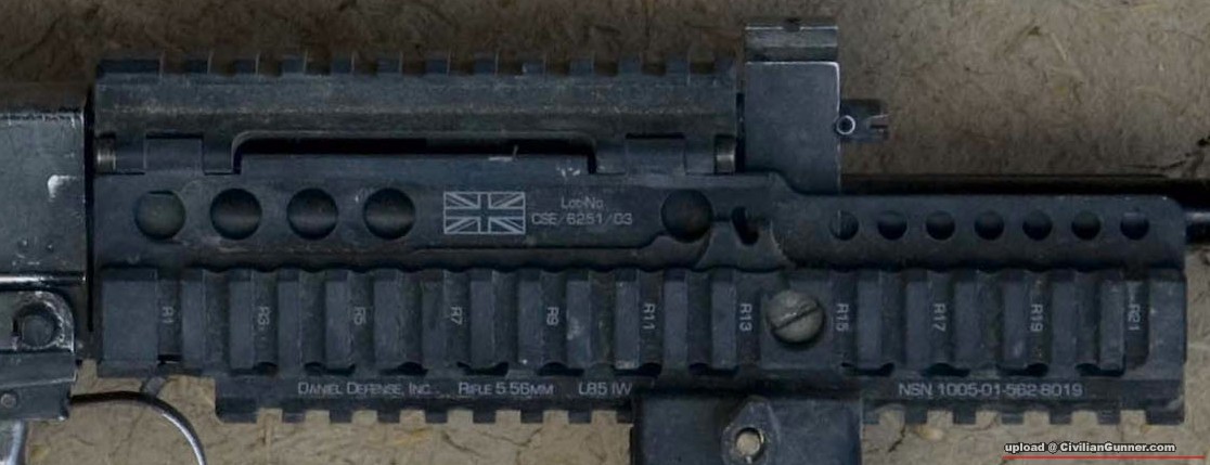

小朋友齊假膠
Really some little higher than the rail one....
6-8-2009 12:52
回覆 89# 的帖子
睇來你個好似重係高左D呀
[attach]82399[/attach]
[ 本帖最後由 marcooo 於 6-8-2009 13:39 編輯 ]
