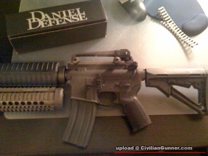

想問下WE GBB m4 裝Magpul 尾柄要用真既定PTS 板?
因為聽有人講話PTS 都用到落WE 到
另外真手柄係唔係一定要鑽hole 先裝到?
千萬個tks
例如CTR尾柄可以裝落原裝WE尾通無問題
真手柄鑽孔...?
是不是指頂住selector果條彈弓既孔?
真品原本已經有...反而係玩具你要自己鑽...

原帖由 neku 於 17-12-2008 11:39 發表
因為聽有人講話PTS 都用到落WE 到
千萬個tks
Mugpal尾柄: PTS version will do.
Magpul手柄: Must use real one, no need to 鑽hole.

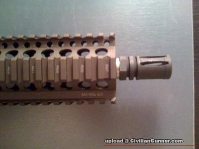

想請問如果用DD MK18 RASII,用WE個節分體短管是否唔夠長去令到個火帽伸晒出外面的,有成一半火帽會留左係條RAS入面.......咁咪一定要用DD M4 9" FDE先得.......MK18 RASII係9.5"

This is what happened with DD9.0 FDE....

9"已經去到咁盡.....睇黎MK18真係COVER左好多火帽位.....

係條we原裝管長度同MK18 mod0條管不同
遲下可能會有parts賣....

我無用短管,因為成半截火帽入左去我覺得好似包皮過長...
原裝我諗佢係預你咁整的:
佢又話:"要說話說得流利.自然和有真感情, 唯有直言"

師兄我想請問其實WE條管係邊個位短左,是否由準星到分體位個到短左???
原帖由 優之涼粉 於 17-12-2008 15:01 發表
唔明你問題?????
條管成條同m4a1槍一樣樣的,無話點縮水定乜,比例都一樣
只係佢扭得走果個位,扭走左之後,短過mk18 mod0既槍管咁遮
所以加個圈落去其實就搞掂,問題係你搵唔搵到人車果圈野...
所以我希望佢會出過條管就最好喇
