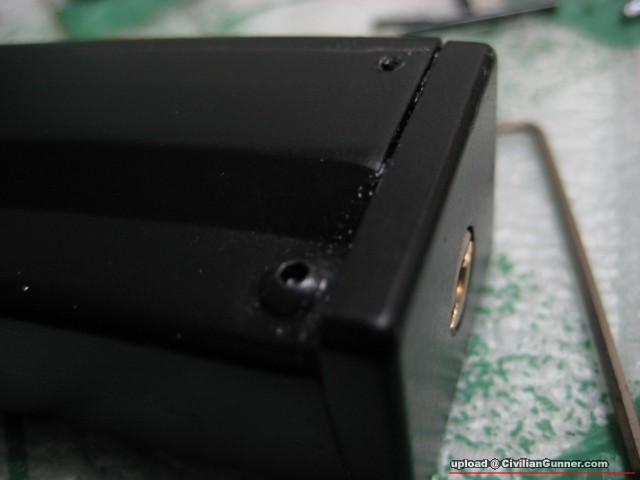

[VFC] VFC MP5彈匣漏氣維修
原帖由 Attack 於 15-10-2011 13:24 發表
CHING 知既, 我都想知邊個甘蠢甘整法, 等大家唔好拎槍去個間整...  係咪真係 W自私 呢 ?!
已証實唔係W自私做............
真係越整越精彩,鑊鑊新鮮鑊鑊甘..........
簡化ver發現!!

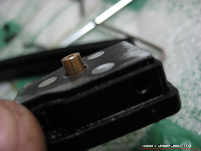

點簡法?冇鋁蕊,冇鐵片,入氣咀直上底座.......

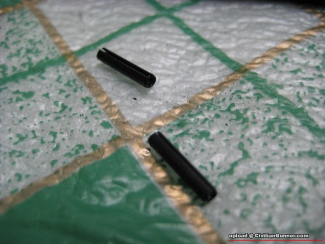

底座後pin仲要分開兩截.........
另外就係螺絲
不過一樣密到氣,要救斷咗鋁蕊啲匣就易搞好多..........

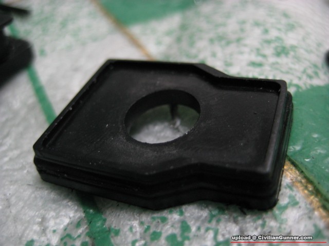

另外發現強化版!!
塊膠厚咗
支槍6月1日上市到而家彈匣已經改過咁多次款,只係一樣都漏...........

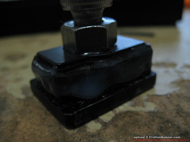

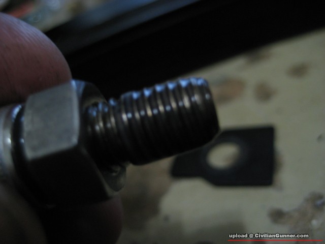

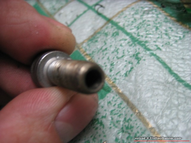

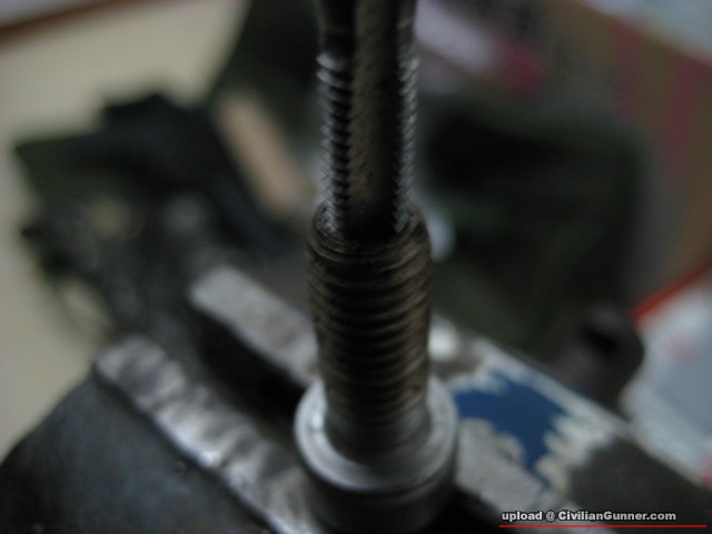

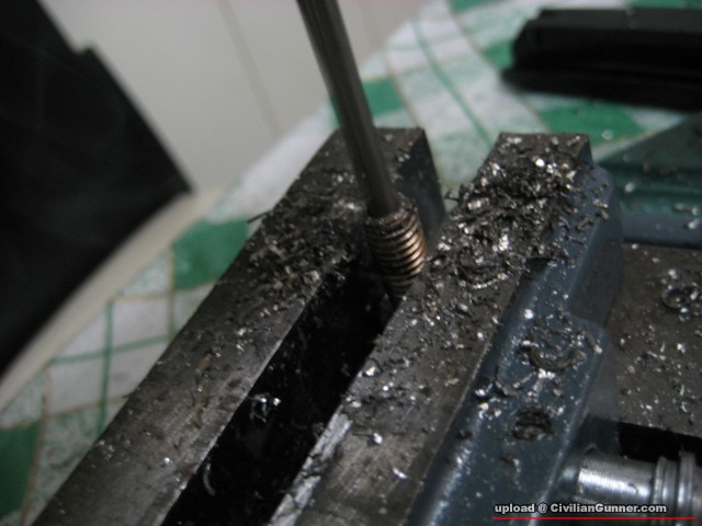

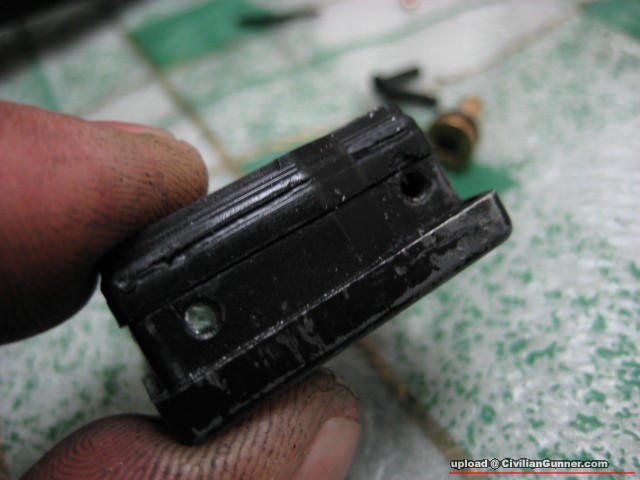

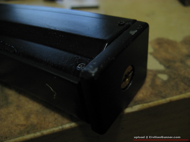

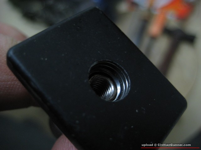

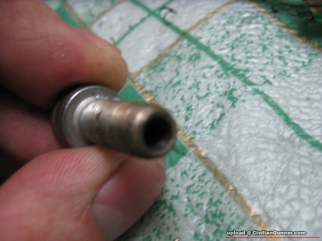

好,啲斷鋁蕊匣又點收科呢?有車床就簡單不過,但我又冇喎......只有電鑽+架土砲鑽床......

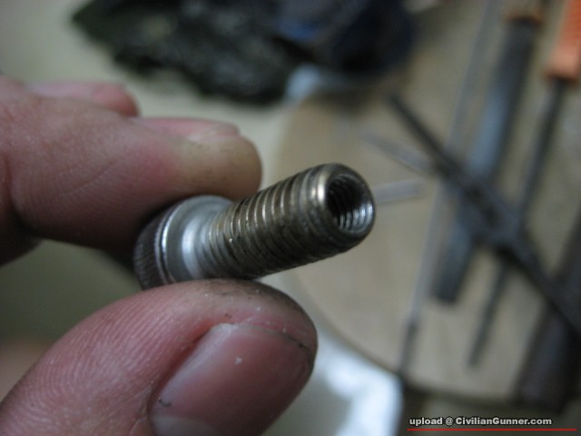

我諗住一不做二不休揾條M8不鏽鋼螺絲鑽穿開M5牙啦,一鑽就知錯,硬到呢.......但呢條可是500%強化版喎....

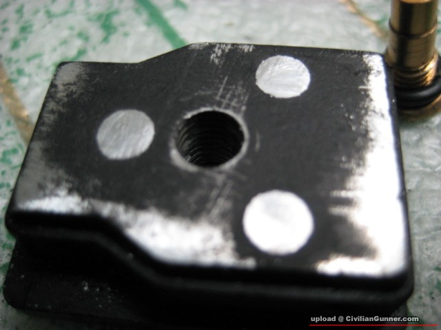

鑽4.5mm開M5牙
試吓位

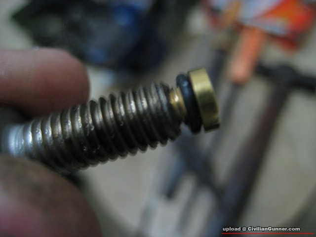

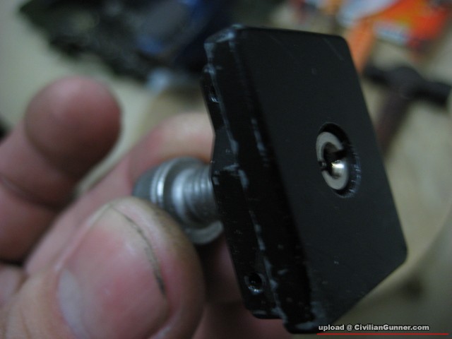

今次用5140

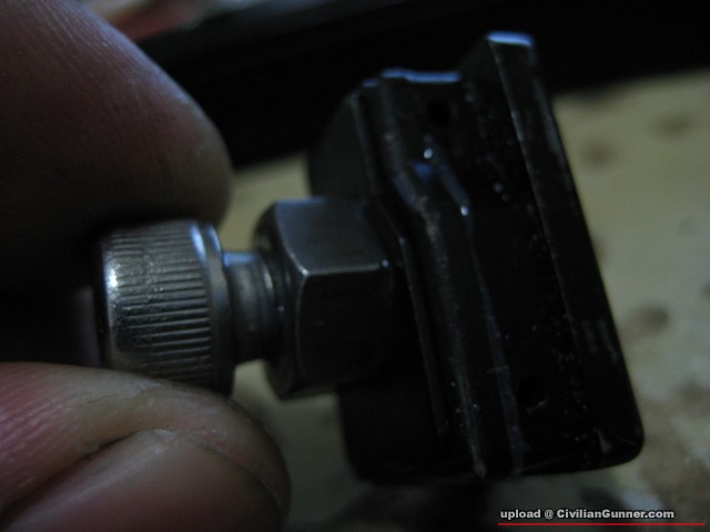

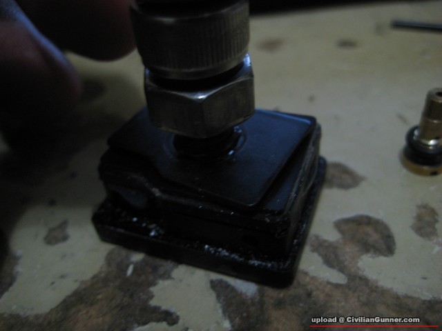

先上粒M8司母,然後响啲牙搽膠.........

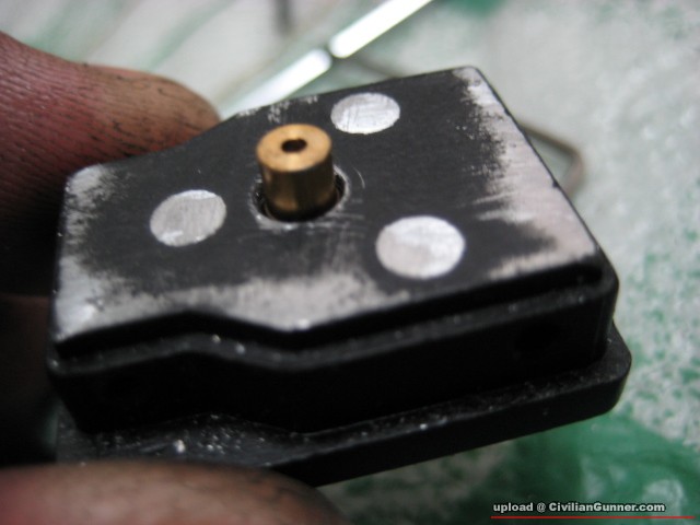

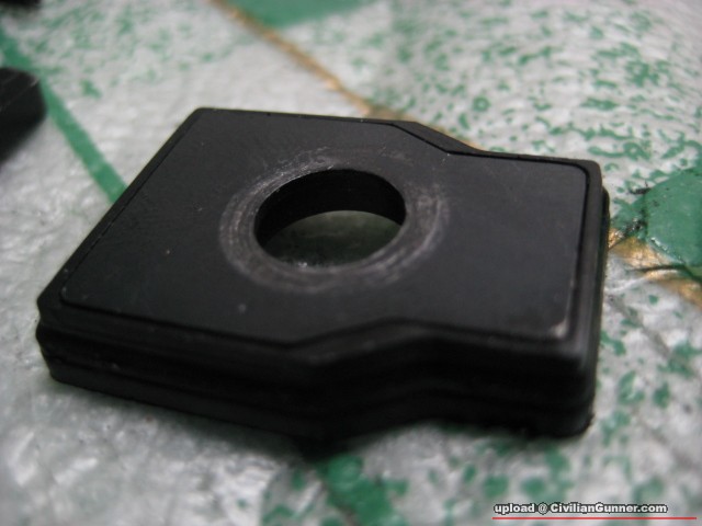

照舊响膠片底搽膠,上鐵片上螺絲
上到平大窿
上氣咀  (PS:呢楅相係先前試裝影,因為正式裝嗰陣成手膠影唔到相)

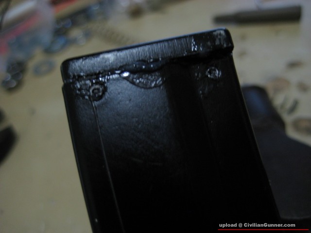

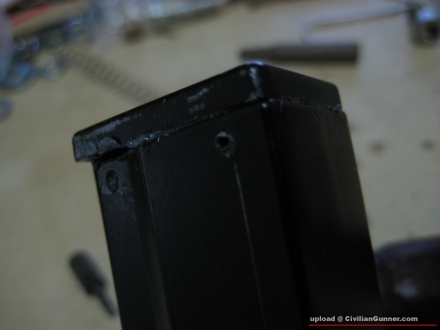

將粒司母收實

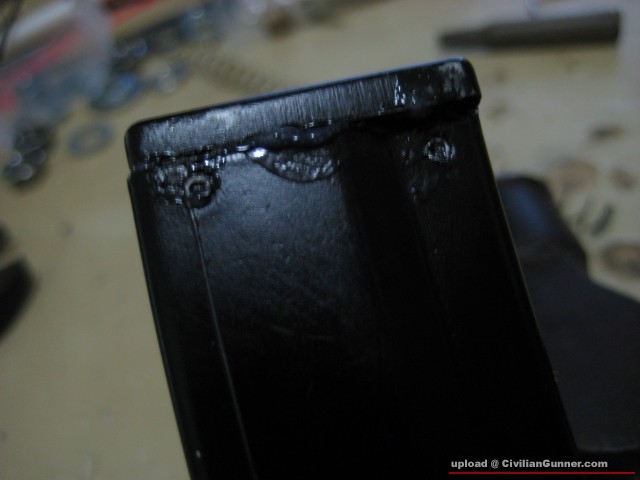

四周搽膠,留意鐵片頂唔需要搽
一裝好即入氣等啲膠自己流去漏氣位,通常會有膠走出嚟,大約漏分零鐘就會唔漏密到氣啦.........
冇漏氣就抹乾淨啲膠,放氣裝返外殼,再入氣就完成..........(有把握大可以裝好晒先入氣試漏都可以)
呢個只係較蠢同土砲方法,見笑..........
