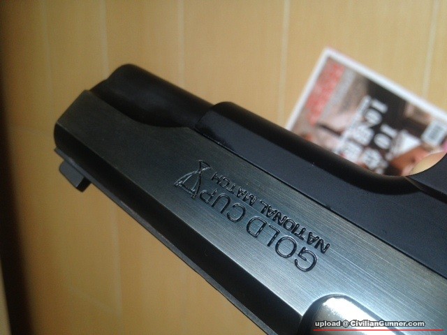

mgc p7m13 就是列子~page 2 (slide made of brass)

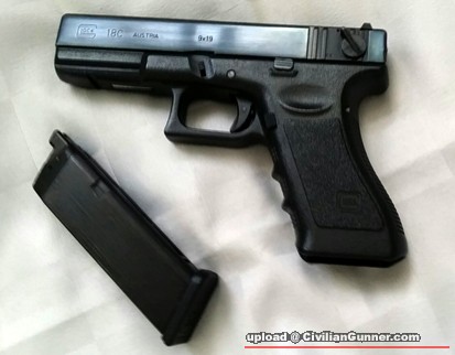

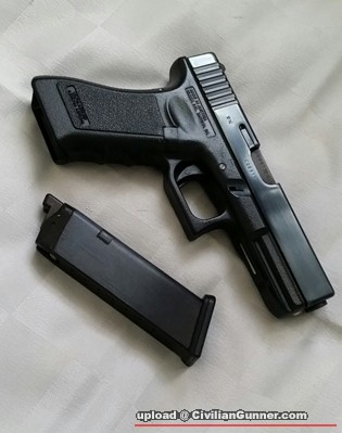

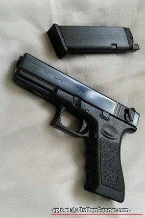

updating...again...
kxc g18... enjoy! :-)

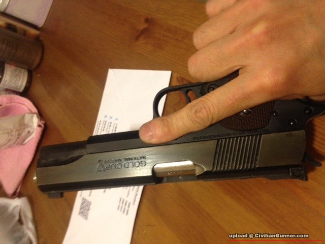

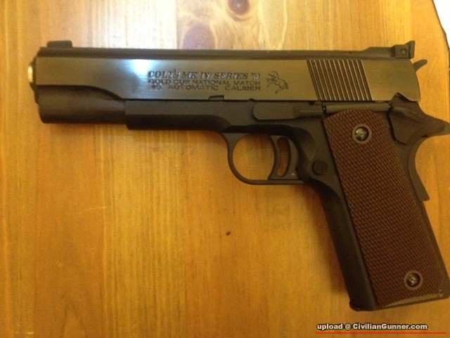

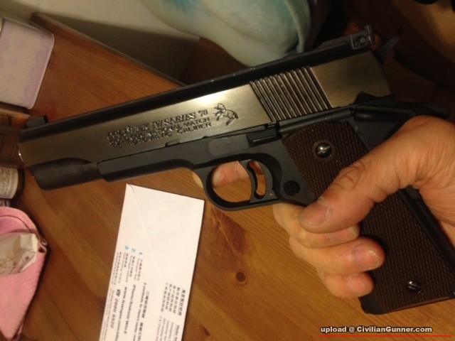

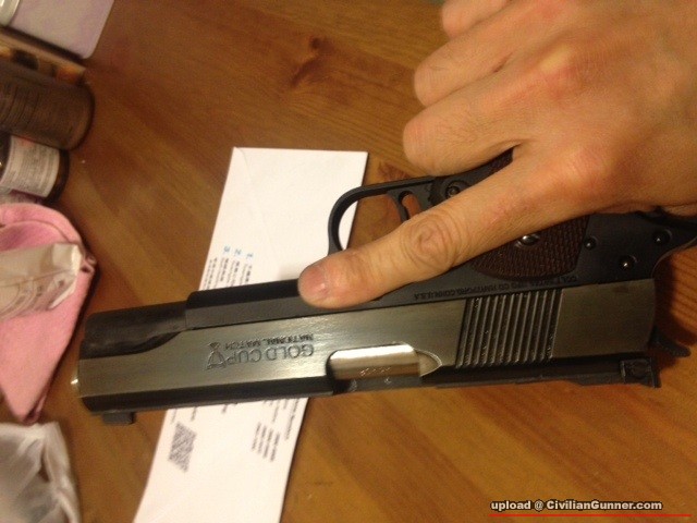

金杯仔,只整左右士拉,原裝grip 隻一毫馬比我挑走改左另一對grip 用軍grip 頂住先,tigger,hummer 有時間先磨銀佢^^

原帖由 怒人甲 於 3-5-2014 19:37 發表
恭喜甲兄掌握铝滑架 bluing 的竅門!
have a good weekend! :-D
*試在陽光之下再看一下,啡色的位置仍可染至藍色。
*按目前狀況给太陽晒多一兩日,用乾tissue 快速輕擦再blue 多兩至3次,会更現深藍較效果。
[ 本帖最後由 kirk123 於 3-5-2014 20:03 編輯 ]
原帖由 kirk123 於 3-5-2014 19:53 發表
屋企黃燈,加上手機影,等日頭效果應該更好^^

其實呢支係又鋁又亞鉛,對比pgx, novx 個係易有效果D,pgx 個D我唔會再玩@@"
日頭情況,今日天陰陰,blue神說的對,有D位要再執,可能下星期後先可以真正完成!
[ 本帖最後由 怒人甲 於 4-5-2014 09:40 編輯 ]
