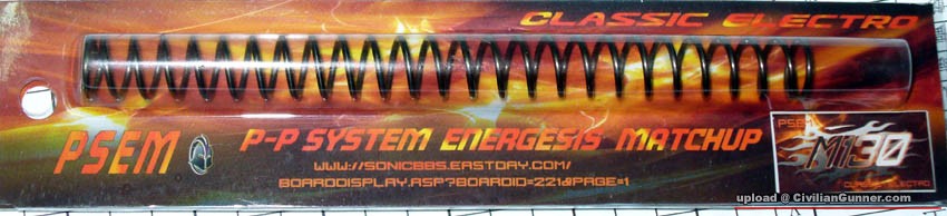

SVD 啱啱改咗條HK$40cheap 嘢國產 m130 (如圖),易拉咗好多,打0.25g、0.30g底邊大裂(未做密氣),估計1.7j左右,明天再試用m135,估計應剛好爽底邊力.....................

支鎗其實幾漏氣吓,泵拍o ring 好鬆吓,用590mm咁長管,原裝約m160先啱啱過火2.2度.............,改條m130(國產cheap) 彈弓,打打吓宜家得番啱啱底中、底邊少裂(0.3g,頂多1.5J),明天試用吉打m140或PDI 240% (希望打0.3g會啱啱有底邊1.8J),大家有否好提議呢......................??  吉打 or pdi...........?

軍醫實驗:改M130啱啱底中 ( 中間位 )...................
軍醫最新實驗:啱啱換咗吉打SP140 (0.3g BB) 啱啱底邊 ( 有時穿唔晒 ).................
