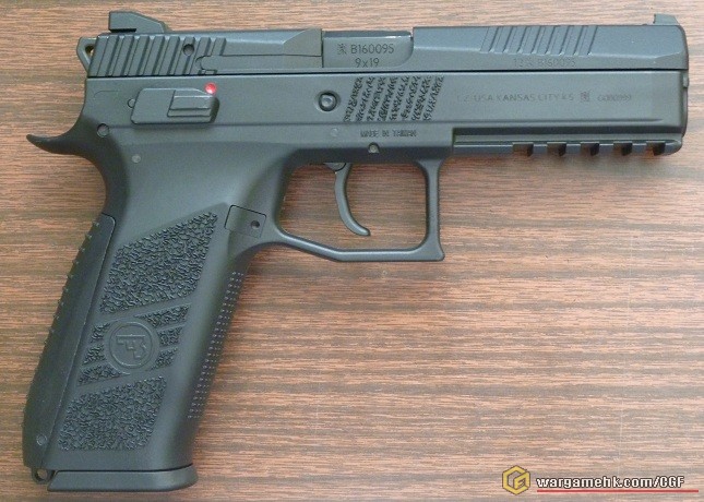

事關小弟手多想整反個double action
結果好整斷左條彈弓... No.23件依家冇彈力, 變左個鎚打唔到隻夾, 開唔到槍
[img][/img]
有冇得整?定要送去比人整?(有邊到可以推薦?唔方便公開講請pm小弟
原帖由 michael616 於 8-9-2018 19:47 發表
有冇得整?定 ...
備件可以直接email KJ 報價/買, 佢地收paypal
台灣寄過來3-4日到
