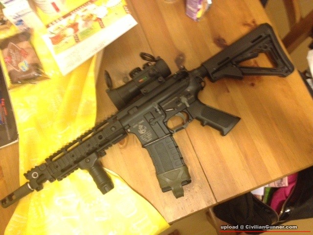

[GHK] GHK G5 匣不專業測試
原帖由 Tekkno 於 12-6-2013 09:40 發表
Thanks for the review   shouldnt have bought the GHK PDW mag ...
但PDW用上G5匣Boltback時真係Firm好多,接近用Co2匣感覺。
每Bolt一下都有明顯Bolt stop到你Shoulder
另外,GP Magpul身未修是不能入G5匣的。
呢點我都一早估計到,因為就算入Prowin都好緊。
GP Magpul個Housing係比一般M4身為細的。

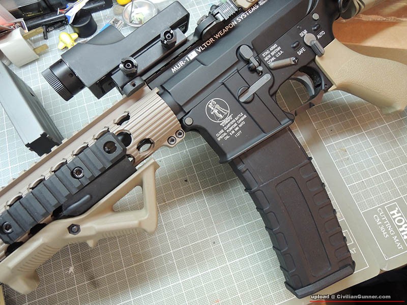

原帖由 carl 於 12-6-2013 11:28 發表
KA 直上? 早前有睇到好似要改HAMMER SPRING.....
係,KA MUR身係G5匣直上無加工。
反而用GP MUR係入唔到,因為GP內壁厚左少少,個G5Mag跟本頂住左

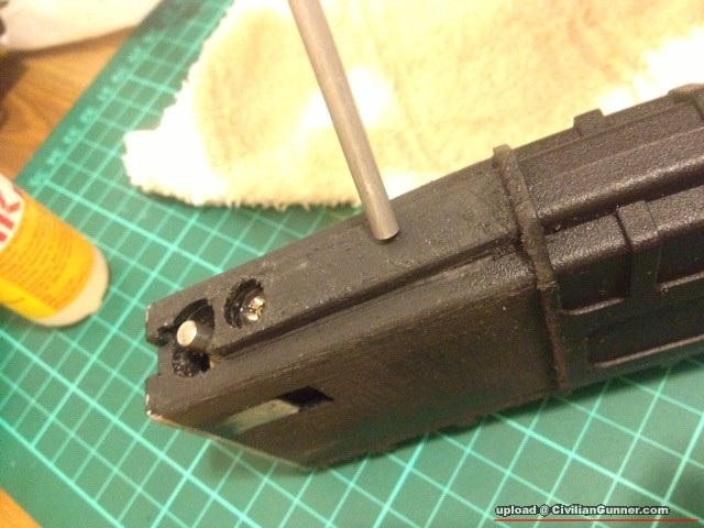

再作了GP, KA body與GHK G5匣的兼容性測試
Test 1)- GP MUR Body
不可以
Test 1)- GP M4 Body
不可以
Test 1)- GP MAGPUL Body
不可以
Test 1)- KA MUR Body
可以
點解大家WA system 都可以咁大分別...
Gp body 可以,不過要執匣身
其餘測試同rc man 兄一樣,PDW KA body直上正常,至於修整後G5 匣都不影響KA & PDW 運作^^V

你好,請問下要磨邊個位?
可否POST一POST張相,
我買左幾隻比GP用,依家插唔到
原帖由 loki 於 18-6-2013 16:47 發表
你好,請問下要磨邊個位?
可否POST一POST張相,
我買左幾隻比GP用,依家插唔到
個個身都有小小分別, 同埋呢個位左中右, 一路試一路磨(貼士,磨膠用木銼會快小小)...
18-6-2013 16:59
