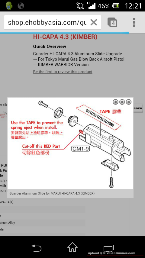

大大 你用NOVA KIT 有無炒飛機回位彈弓 問題?
我整左支KIMBER WARRIOR 因為個後西 唔同原裝 hold唔住條彈弓 一打就炒 換左2條都係咁.........

有無痴塊膠紙?
原帖由 kai_matt 於 13-8-2013 07:50 發表
有無痴塊膠紙?
你意思係用膠紙痴住條彈弓 同飛機坐?

回覆 10# 的帖子
小弟冇發生師兄所講嘅問題,學kai_matt師兄咁講用膠紙痴住條彈弓 同飛機坐應該解決到問題
