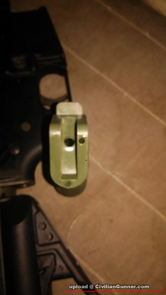

我枝VR16買左唔夠2星期,係家玩下,岩岩發現單連發好似已經蝕左,開槍仲有單連發,但粒制撥去單發唔會KICK住
原帖由 kira1004 於 24-7-2015 16:25 發表

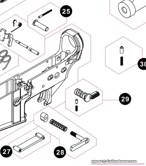

29 件粒彈弓仔同粒插肖有冇走到位??

29 件粒彈弓仔同粒插肖有冇走到位??
已解決,彈弓掉了入面

彈弓仔個位試下落小小 GHK 油. "漿"注佢就冇甘易走位

原裝handgirp冇呢個洞,而家換左handgirp有呢個洞,彈弓唔夠長,佢自已直接跌左去handgirp到
原帖由 kira1004 於 24-7-2015 17:06 發表
搵野頂反高佢啦...
