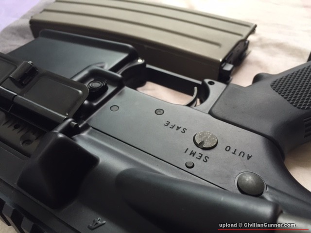

如果井勝想爽打
火控係台灣果套, 火控彈弓係gp, 回鏜彈弓係gp, buffer都係gp偷輕
飛機係膠, gp的, 要執先上到
塊片都係膠, 都要執
除左blow back細左, 其他都爽
*匣用gp pmag
[ 本帖最後由 ~~方~~ 於 18-7-2015 21:44 編輯 ]
我生得聰明得罪你咩!!!
如果想玩2味, prime身是可以既, 不過後pin要磨走d(唔好嘗試用gp條pin, 唔岩數既)
但聽過路邊消息話井勝身d數唔係支支一樣都唔同, 所以有風險
