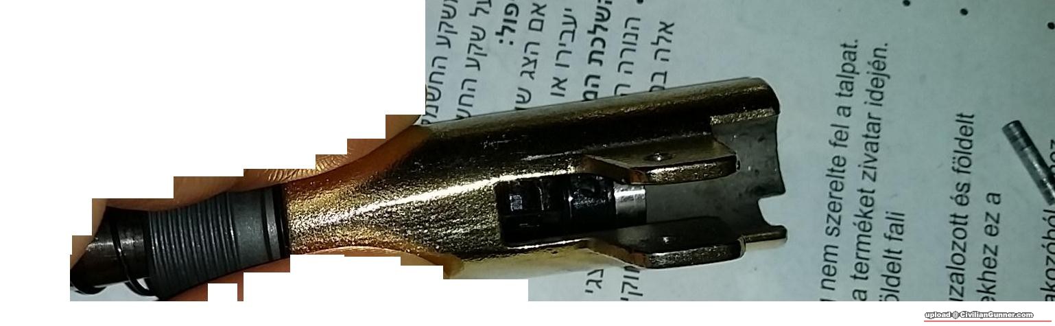

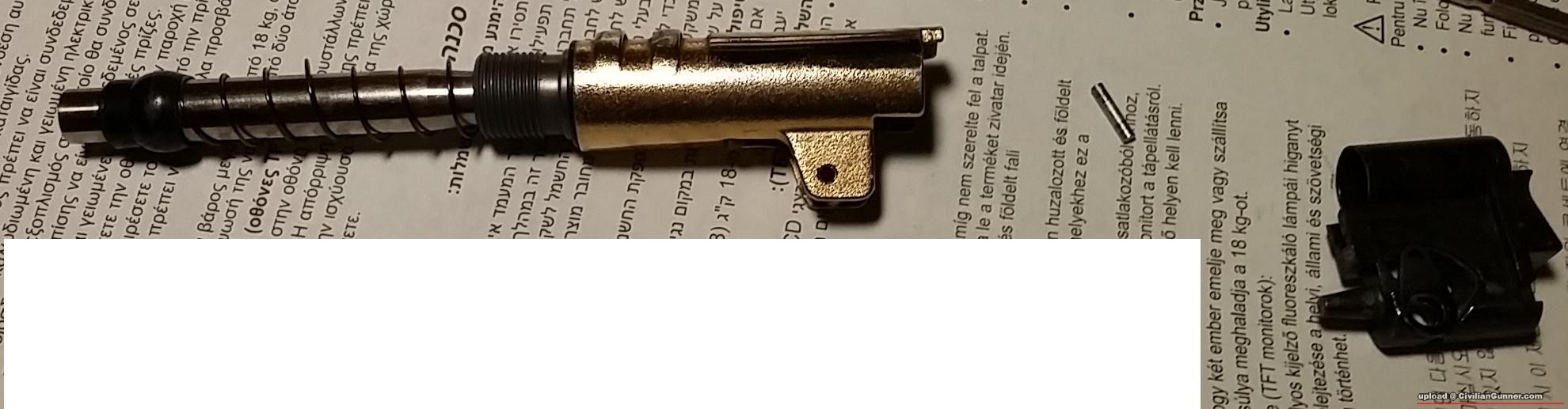

小弟有一支 wa 的r type 手鎗,最近在內鎗管的part no8壞了想更換,但問題是小弟不懂吧它從內鎗管拆下來。
請問各大大如何吧它拆下來?謝謝。

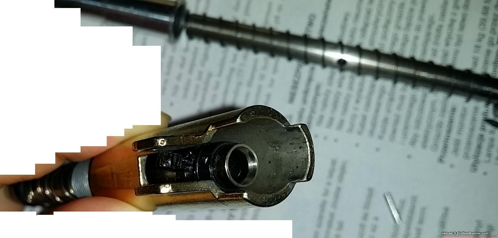

實情是NO.8 下方腳部PIN孔位己斷.....
管座己掉了下來...
管還留在CHAMBER內,(被NO.8卡著管和CHAMBER不能分離.)

八號碎片可以用細六角鎖匙推出
八號零件旺角X工可能有貨

更新圖片.(NO.8 不懂拆下來)
[ 本帖最後由 tcby22 於 21-7-2015 23:32 編輯 ]

回覆 9# 的帖子
先拆除管前方膠圈或鎖介子
坼波子頭及彈弓
管向後推就出

己大致解決問題了,己換了新的#08, 但不知如何#97裝不回鎗上.
請問如不裝#97會對射擊有應響嗎?
