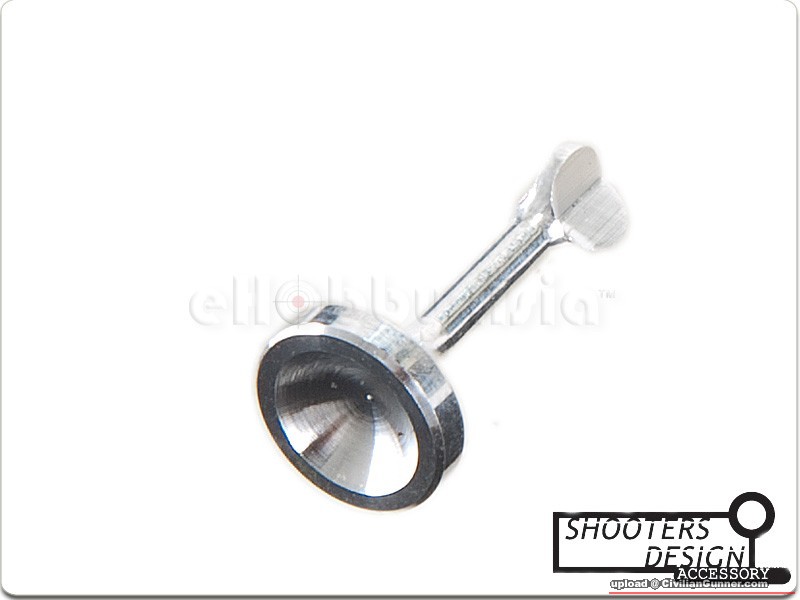

正常 LM4 原裝應該唔只1.3,若果想加大,可以試下去童功買隻比kwa 用既加力飛鏢。另外個人見意,原裝既hopup 皮比較單薄,最好換埋佢,但一換就不如換埋鋼hopup chamber,

減力飛鏢 tonic 出
加力飛鏢 SD 出

師兄請問減力飛鏢係邊隻? 可以減到幾多力呢? 我支m4 ris v2罐底力 想降到1-1.2j左右打cqb
另外飛機入氣口中間果塊野 拆左之後係咪可以加力呢?

減力飛鏢我有舊版kwa m4會減到由1.9j到1.2j但極之唔穏定,我建議用2代飛機再用1代或減力飛鏢彈弓力會下降致1.1j但出力會穏定d
老實講kwa既槍要加力無須買加力飛鏢大把方法,好似我把masada只係換左楓葉內管及hopup已經由1.4j升到1.7j. 出力最緊要穏定,以我所知原裝料最穏定,用過ratech 同減力飛鏢效果並不理想.

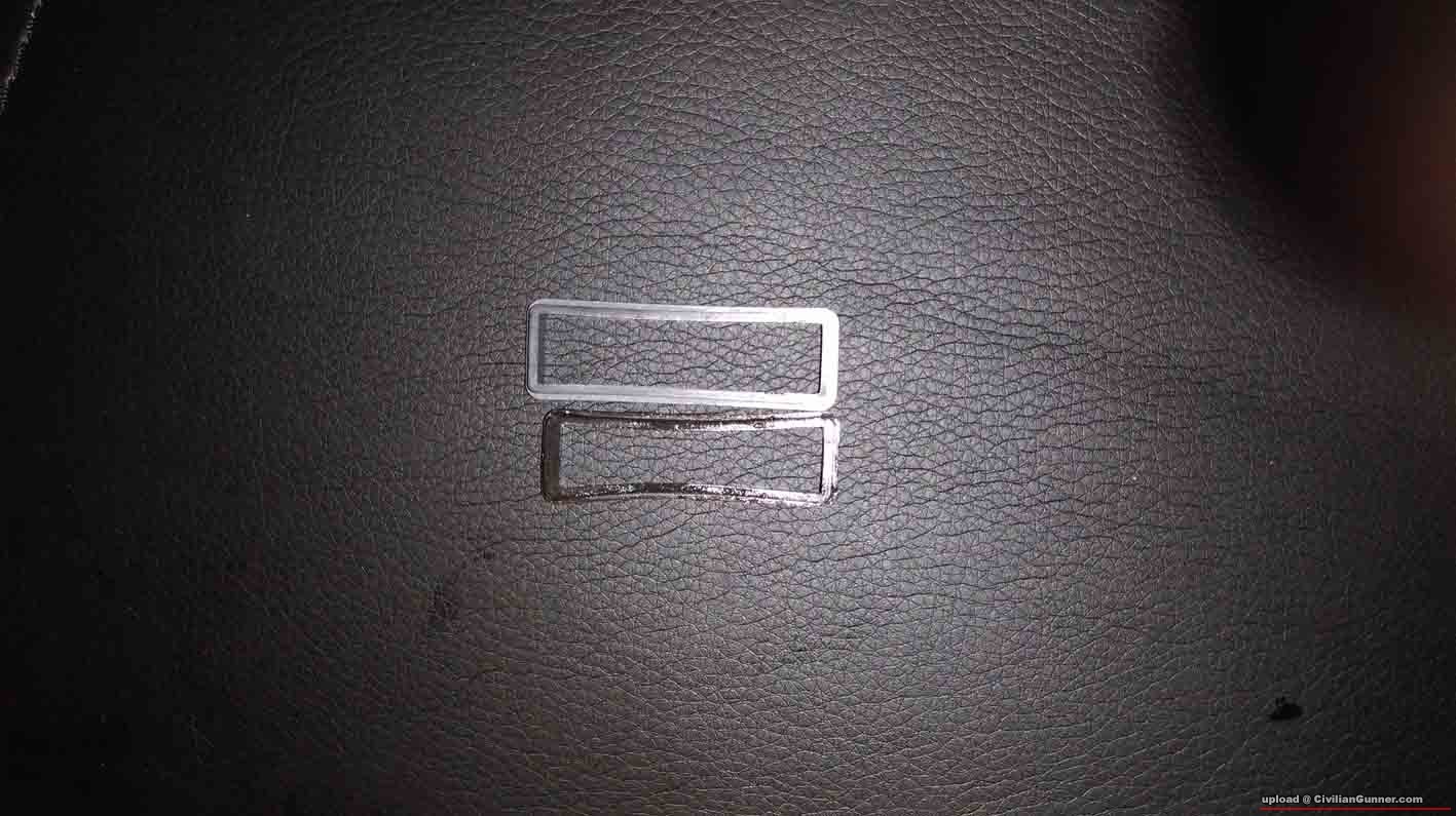

重有mega同舊版飛機設計除左入气口條野外就係飛標既位置,mega飛標既位置比舊板前左1mm 不過之後如我支masada既飛標位置巳經回服原來位置但出力大約30度1.6j. 而ching所講既飛機出氣口比標準M4細我就度過並冇分別,不過飛標彈弓就有分別就係mega係硬d, mega換上m4彈弓只有.8j而將mega既彈弓放落m4既威力就大約係台灣合法力道.
關於改裝kwa gbb既問題我親自去台灣kic度問過點樣改大我支mega既力,佢地最主要係將條頂住飛標pin往後移來加力不過不適合用於香港因為力度過大.
所有用物件阻擋出气來煘力既方法都係劣著,應該用飛標開合時間來控制气流量出力就會平均d.
左bolt係mega,右邊係舊m4
上係新oring, 下係舊oring
