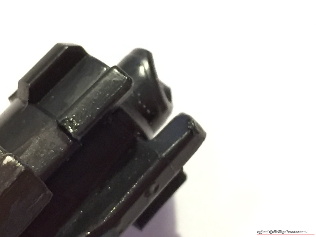

今日打咗兩匣,發現飛機下面個推彈咀,已有啲蝕。。。。。。
可否影張相睇睇? 有換過件嗎?照計如何撞得準D BB 彈係唔會點蝕

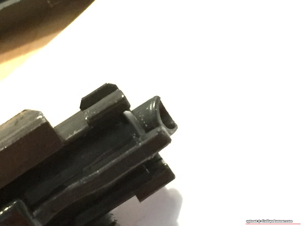

打空槍同埋有彈都試過,買返黎之後打咗我諗十匣以下,無啦啦睇到個上彈咀蝕咗,因為佢係塑料同飛機一體。。。。陰公。。。。
你地有冇咁情況
我有少少懷疑係個匣新得濟,啲彈要比較大力先可以LOAD出黎,撞到蝕

其實絕大部份GBB 長短槍飛機都係包埋上彈咀,撞BB 彈係唔會撞到咁的,
似乎係撞上彈匣推彈杆位置造成。例如空匣狀態下按實網球拍擊發,此部份會撞上彈匣的推杆,雖然都可以直接衝過但此部份會做成一個斜角,
但磨出此角之後基本上不會惡化,可照常上彈即可。
玩開GBBR 的玩家也可以拿手上GBB 看一下,通常有此痕跡的,例如一些WA 系統的彈匣推彈杆頂部是45 度斜台,便可看見飛機上的推彈位置是只崩了其中一邊,正是相撞之處。

果碌杆用處得一個就係係彈匣入面推粒BB彈出來推上「上彈坡」就已經完成工作,最後比推彈咀推粒BB 彈入HOP 坐。
所以我覺得只要果部份係確實執行到「推BB彈出匣」的功能,唔會甩拖,已經無問題。
其實呢個位置亦不一定是90 度方角的,有些廠會特登做成斜角,以作避空。
亦有些廠商會在此件置植入金屬件,好像BOLT 角新增後定阻鐵的做法,但用在推彈杆上是好是壞就見人見智。

我一開始都覺得係撞到彈匣推彈咀,所以自己慢動作試一次睇下有冇撞,但又見到好順喎,當然,實質運作時一定有少少偏差就會撞到。我特登睇返枝WA,發現呢PART好完整,更加令我心情一沉
希望情況好似你話齋話齋唔會惡化

在下之GP,個位其實咁崩法 ( 淨崩一邊 )都好明顯知係彈匣上彈杆作怪
但上彈十分正常。而VFC 的MP7 的飛機推彈杆亦被磨出此斜台但不深。
自己順便睇埋手槍,發覺用得最多的HI CAPA 無咩崩,反而DE 是斜斜地,似乎不可一概而論。

其實聽到你咁講個心都舒服啲,我枝GP無崩,不過應該係個別例子,可能關我磨深咗個MAG CATCH事。
最重要係知道自己無中伏
之所以我問你係咪打空槍,就係因為親眼見過mega arms 既彈匣既 follower比隻飛機既金屬推彈杆撞蝕,因為當事人按住網球拍打咗一兩匣空槍,事實證明打空槍兩者一定有接觸/碰撞,亦因此一定会損耗,只要仍然正常上到彈,無需太刻意介意

講開又講,之前我有枝MEGA ARMS都好似有你講情況,但係個匣度就無理
以家上到彈,都唔介意得咁多,遲啲真係有事時先再睇下有冇補品吧。但個原裝飛機密氣真係一流!
不過我認為,玩開GBB,唔多唔少都會打下空槍
