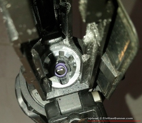

拍片時候發生另一事件, Hopup爆左
睇怕拍唔到落去
[ 本帖最後由 gainax 於 26-11-2015 12:05 編輯 ]
原帖由 gainax 於 26-11-2015 11:14 發表
拍片時候發生另一事件, Hopup爆左
睇怕拍唔到落去
唔係掛, 方丈牌咁化學既咩
回覆 39# 的帖子
落場之後好耐都冇玩過.可能我換左日本精密管同膠先爆唔關佢事既
第一次落場見過有師兄爆Hopup即場拆槍
睇黎方丈....真係好小氣=.=    甘......台仔玩家面對方丈 真係好大方?
可能都係「得罪方丈休想走」⋯
我有隊友支方丈牌m4又係哭泣二連爆,係咪個別呢?我5知呀,我京收綠屍信
