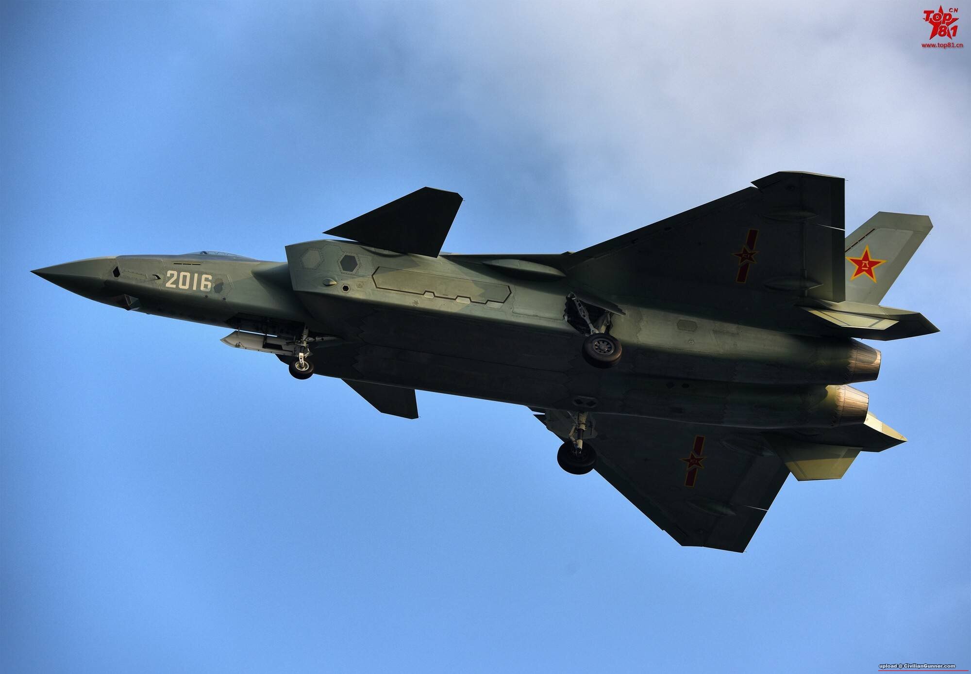

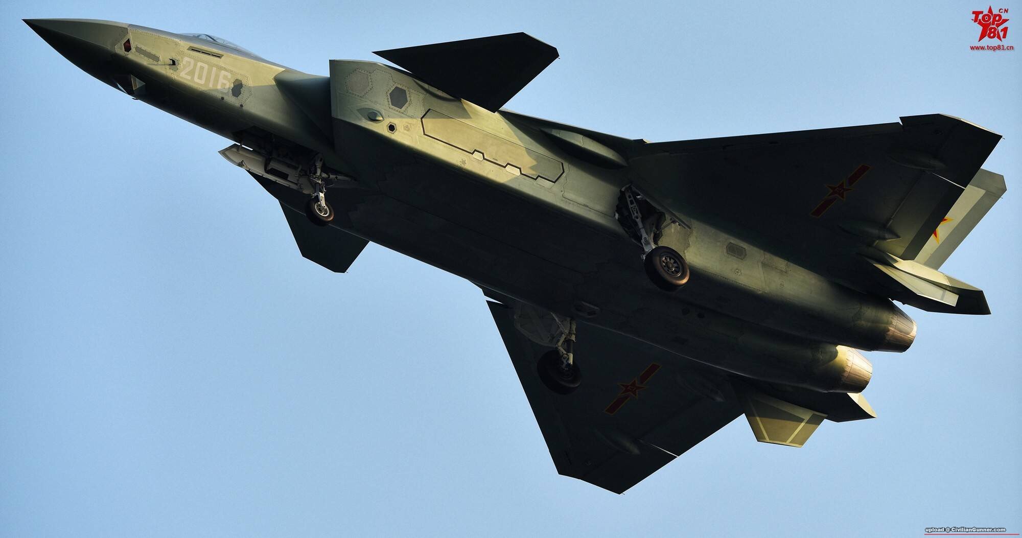

J20正式量產型
J20正式量產型
好肥
隱........

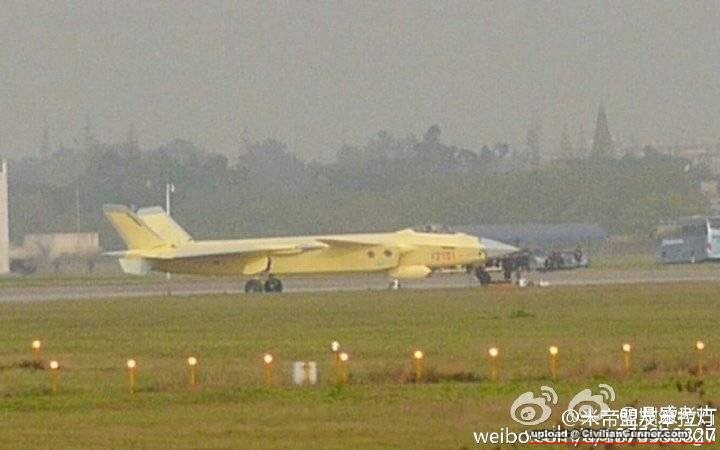

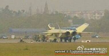

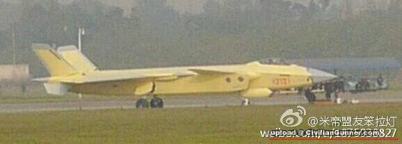

2016號原型機
2101號
