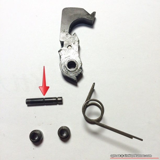

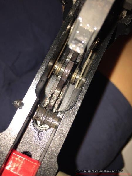

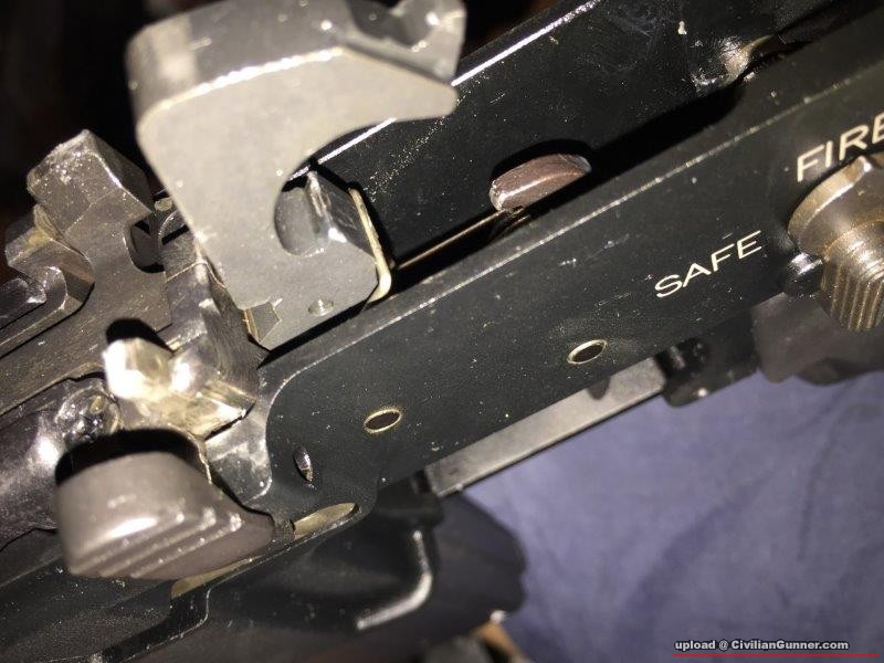

我影咗相片比大家參考下, 我都唔見有RING,  但又無鬆出來 (可能係我睇唔到...)
另外留意一下呢個CSAR角度有冇蝕得太勁... 不過新槍無理由會蝕
251398
251399
