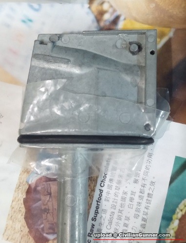

以下為漏氣通痛既WA原裝設計彈夾,

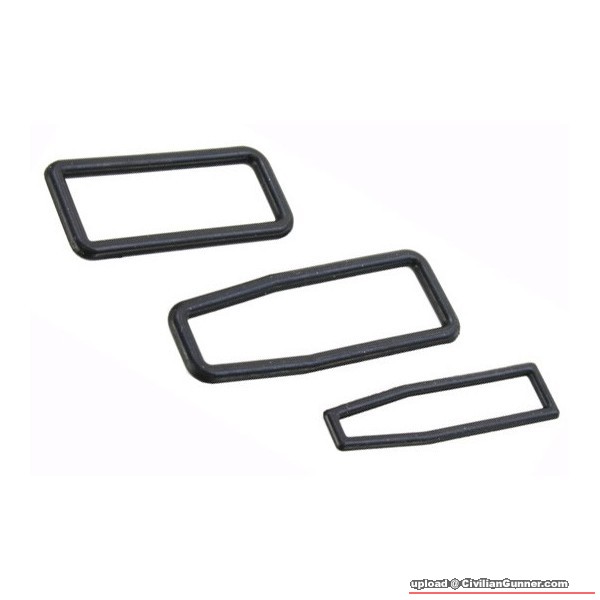

漏氣原因都係因為oring特規造型用耐左鬆左唔可以穩定封死gas,
一般GBB彈夾Oring漏氣修正做法一係換新Oring,但有D彈夾換新Oring都好快又漏唔治本,
所以通常要落膠水加新Oring封死, 但彈夾終有一日要再拆開更換已損耗零件,加上落膠水痴死製作費時再拆開有損壞風險
所以並唔係萬全之計, 其實只要諗諗計迫死oring就唔會漏氣,即最原始防漏設計慨念 ,
最簡單就係換厚身Oring迫死防漏, 由於有仍彈夾oring設計係特規造型無法配厚身Oring,但人要識轉灣
既然要迫死Oring防漏又冇Oring配厚身,咁唯一做法就係墊厚oring迫死了
用既物料一定係膠,我就揾左大家手上都有既BB彈袋做墊厚工程,夠厚又夠韌又環保
墊厚落去再剪返好外型, 整完就唔再漏了,慳時間又可以容易拆返出黎 ,
亦唔需要擔心墊厚左個位會甩, 因為裝返落去要九牛二虎之力先裝到,迫實oring程度仲實過原裝好多
我呢隻WA夾已經玩左兩年打左幾包今次用左0蚊DIY又慳返唔少錢 ,
理論上有需要可套用其它夾身上, 多謝收看

會吾會係金屬同袋之間漏呢?用玻璃膠薄薄地搽一圈落條坑到,乾左之後落oring會吾會好D?因為膠袋比隻夾周長大,剪膠袋後總會有個夾位,要不用水喉膠布纏兩圈得吾得?
不過真係一條好橋
回覆 2# 的帖子
要睇隻夾生產工差大唔大,如果太多虛位都冇得救,或隻夾個缸外皮谷掁左都係醫唔掂
迫死oring防漏玻璃膠水喉膠痴死都得,但得一次性再拆裝就麻煩痴死左要拆有風險,
用膠袋除左拆裝方便,迫死oring程度其實仲比玻璃膠同水喉膠實淨,因夠厚又夠韌,同埋膠袋成大塊唔易走位
亦就算移位成大塊都仍可以迫死虛位密封性比前兩者都好
只要裝到上去就自動同oring fit位迫死, 用膠水就無咁易自動fit位了,因裝上去有機會刮甩D膠,又冇膠袋成大塊穩陣迫死oring
主要都係簡易實用唔洗太哂時間物料膠袋易揾
