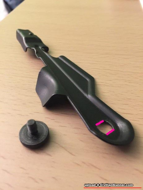

尋日諗著換果陣, 扭左粒螺絲出嚟, 裝返果陣就上唔返, 扭到實之後一轉個Selector就鬆,唔知係滑牙定咩, 如果滑牙又唔識拆入面果舊野(圖1)換, 有冇師兄可以救下我
作唔係用粒Screw來固定傢,
係用圖中紅線兩個正邊線來click緊的,
你有無把個Selector 對好位至修緊個螺絲呢?

無錯, 看圖
原帖由 RCman 於 2-11-2016 09:56 AM 發表
作唔係用粒Screw來固定傢,
兩條線位唔係好入到哂個CLICK位, 駛唔駛磨下佢? 同埋發覺粒螺絲係可以插入去而唔係扭入去, 係咪正常?

塊selector係咩牌子?唔係好入到哂個CLICK位可能要用力壓落去.

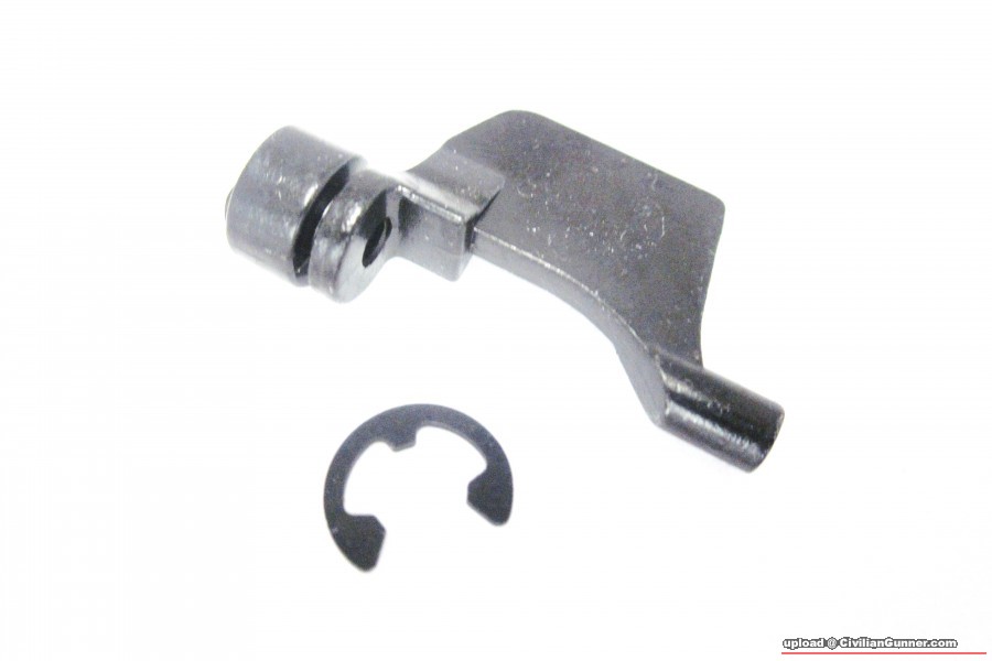

粒螺絲係可以插入去而唔係扭入去 --> 達左牙? 都仲有C-clip喎
要用膠痴實? --> 佢意思係落縲絲膠

C-clip, 會係咩位置? 唔多覺有喎....
e-pin....

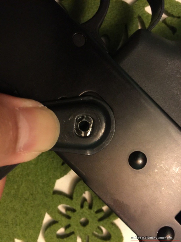

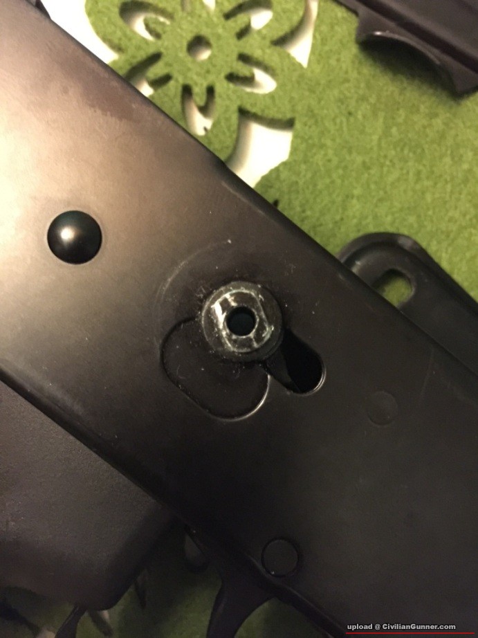

但如果唔放selector就咁扭到盡係實既, 頭70-80%係可以直接插入去, 去到尾果20-30%先係扭得實囉

我只係鬆左粒螺絲JA, 之後想上返原裝果條都唔得....
對位果陣駛唔駛用鎚揼?
原帖由 secure31 於 2-11-2016 12:29 發表
對位果陣駛唔駛用鎚揼?
你試下跟"沙莫龍"果幾張相,
跟住做....有個位係要專上45度至得
你好大可能係呢個step無做而令你個click位不能對到

尋晚試過都係唔得
個位已經崩崩地, 其實我駛唔駛買過舊U形件? 因為其實都唔係好轉到乜滯....
今朝拆左U形件出嚟, 定係我直接上螺絲膠痴死佢算.....

最後都要買過舊U形件...
上左之後個selectotr係safe位落full auto位果陣好實cake著, C Hing會點攪?
