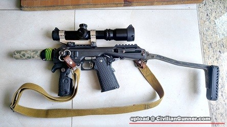

[others] 我的 GBB Pistol Carbine 集會
吾隊宗旨:長槍改短,短槍改長;長的打近,短的當狙,哈哈哈哈 :)
PS:Hicap carbine Mk3 仍尚未 100% 完成,仍有待改進,日後完成會再加補充。

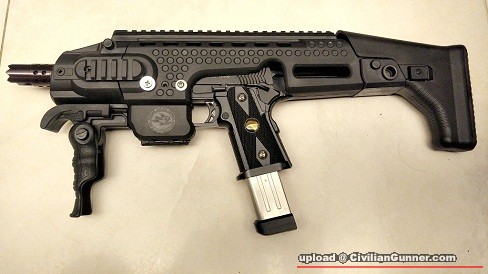

精心傑作又不敢當,只是完成裝配後例必調校,起碼要達到能作戰水平才收貨。
以上全數用加長管所以火力會大幅提升,當中以 Hicap carbine Mk1 最精準了。由於長管會把手槍本身內外管自由度(degree of freedom)放大,結果就會很花灑,所以必需定管限制其自由度才行。
我沒有射靶 C-T-C 數據,基本上在新海灣(田夫仔)風水林旁的祠堂門口,向水立方方向射向燈柱,(這距離估計 12~15m),10 槍中 6~7 槍就算滿足了。

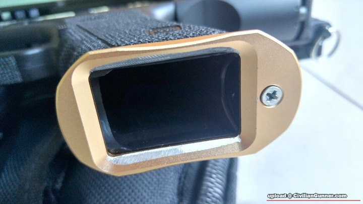

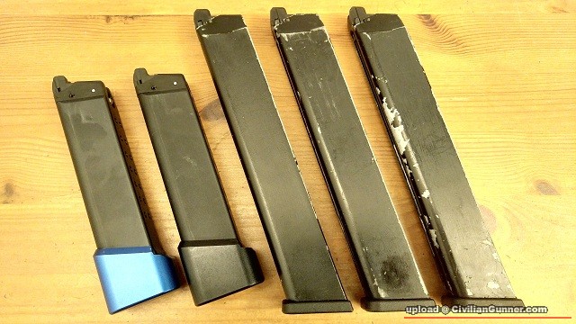

上回買左兩隻翻鹹殼,打算一枝做 Hicap carbine Mk3,而另一枝就用來裝 Glock
Glock 一直不是我的主力,因為其可靠程度及精準程度遠不如 Hicap,但每當我的 Hicap 要維修的時候,就得用它來補上了。
另外一提,Glock 的 mag well 多數會阻礙 Prowin 匣插入,要修(銼)兩邊才行

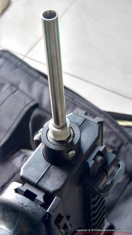

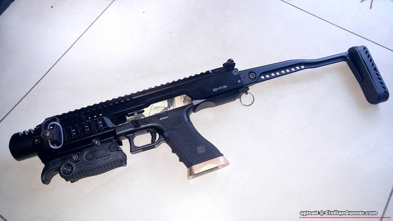

要射得準,不能單靠(更不應迷信)精密管,要從整個發射結構去考慮,前文提到,加長管很容易變花灑,所以要設法令槍管自由度降低,使之不容易動甚至不能動,說穿了就是定管也。

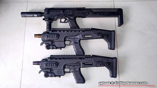

那應該如何做起呢?簡單從上面幾枝 carbine 說起:
I.不同套件有不同安裝方式

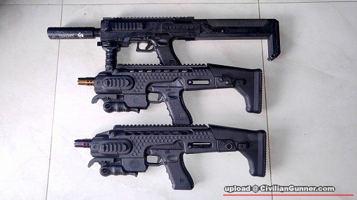

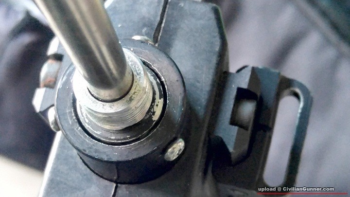

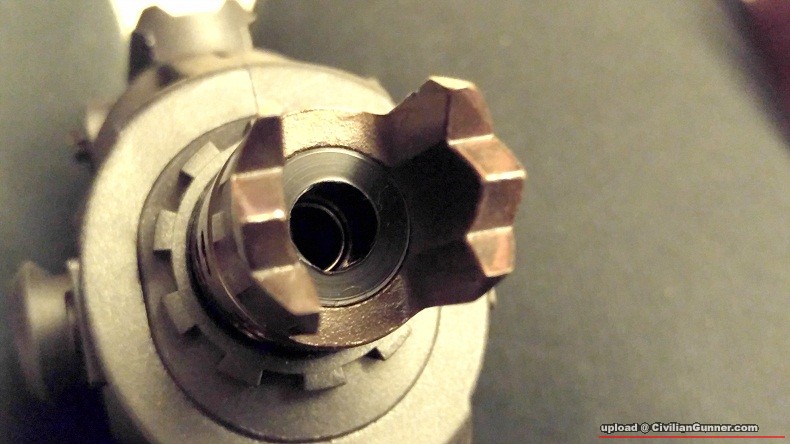

I.1. Hera Arms-style Glock carbine kit (頂帖第二將圖第一把)
內管與套件之間可加一個 silencer adaptor,當然 adaptor 及內管之間是有少許 clearance 的
而 silencer adaptor 與套件之間用三粒螺絲,每隔 120 度鎖定之,如此內管其本不能擺動了
裝上 silencer 後應該跟內管同心,不應該歪或者偏心
I.2. APX Glock kit (頂帖第一將圖,第二將圖第二及等三把)
首先選一條合適長度的內管,CP 的 175mm 管最合用,因為套件前截剛好會套住內管,使之固定。不過在另一文提及過,這套件很糟糕,雖然內管定好了,但手槍槍身卻很容易動,吹漲!
裝 Hicap 由於槍身有螺絲加固,槍身是不會動的,但是裝 Glock 問題就大了,所以必需墊膠在尾部,令其穩固,否則結果等於是白做!

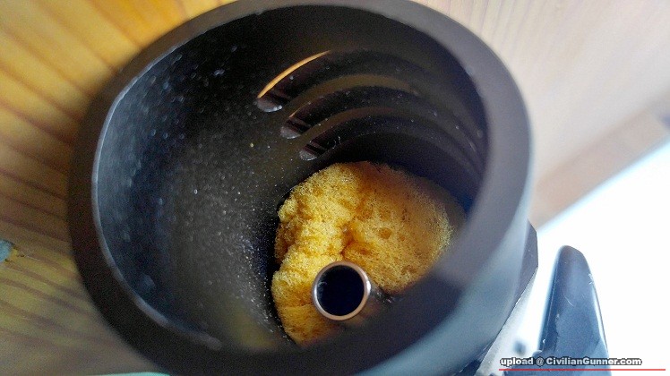

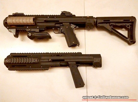

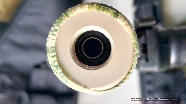

I.3. 對於沒有 silencer 又沒有加裝 adaptor 的情況(頂帖的 1911 carbine 或者樓上的 FAB-style Glock carbine)
針對這種情況,有一懶招,在內管周圍用海棉圍著它,既簡單又有效,只不過看起來不好看而矣

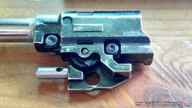

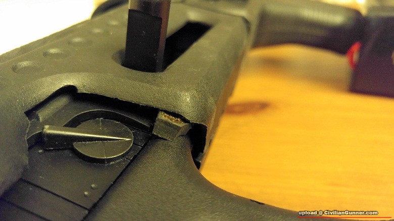

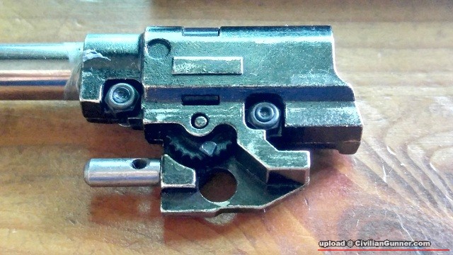

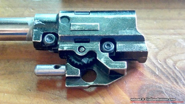

II. Hopup 座的問題
這個太多野可以寫了,先不論內部構造,單是外面跟手槍下身之間的配合就不太好,原設計是彷真跌管,但此舉卻容許內外管大幅擺動,正是造成花灑的最大原兇!改善方法如墊膠紙,換座之類多的是。

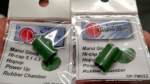

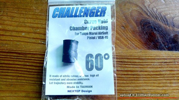

如果是 Hicap 手槍,值得一提是 AIP 哭泣座,一隻長久以來被視為臘鴨的產物。無它,因為它原裝真的是臘鴨,配中身連裝都裝不上,簡直無 QC 可言。裝配不上是因為它的金屬部份太厚,卡位完全不能跟中身配合。不過,。。。如果有點 DIY 能力的話,這些多餘部份是可以慢慢銼慢慢修正的,調校正確的話保證有意外驚喜,刮目相看!
By the way,哭泣膠皮也是重要零件,長久以來,讓我最有信心的膠是 CP 綠膠,另一隻表現出眾的是差輪咋膠
只可惜今天即使在台灣已再買不到貨了
