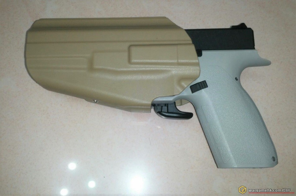

個價幾靚,但係隻grip個色老實講唔好睇......
原帖由 天翔翼 於 1-6-2017 20:07 發表
其實呢隻色唔差
係相機影出黎會變左鬼片個種綠色
根據Rainbow 7+1 所講遲下會有黑色同沙色出

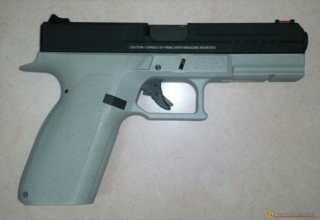

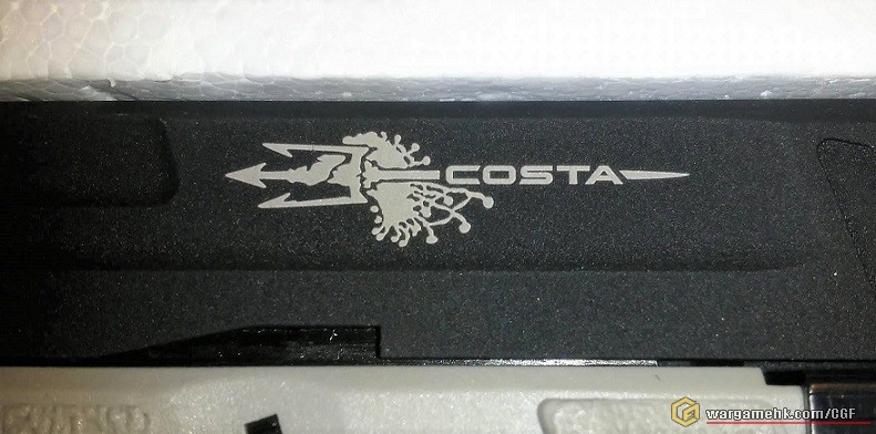

最重要係條Slide上面個Marking
我見到實物個時直情O左嘴
然後就係一輪驚嘆
[ 本帖最後由 Thanato.S 於 1-6-2017 20:15 編輯 ]
呢把幾不像,又似 Glock 又似 M&P 又有點 Sig 味道,看 mag catch 形狀及方向,似乎沒有其他彈匣兼容
坦白說,請恕在下唔識欣賞。。。
原帖由 olw0978 於 1-6-2017 23:26 發表
坦白說,請恕在下唔識欣賞。。。
剛試過了
所有GLOCK的彈匣都合用
AW GLOCK
WE GLOCK
MARUI GLOCK 17 都可以
係未試22
如此,彈匣兼容還不錯,不過外型仍未接受到~~
等師兄说明。

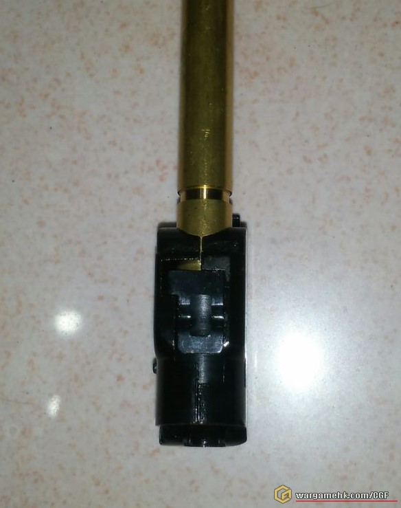

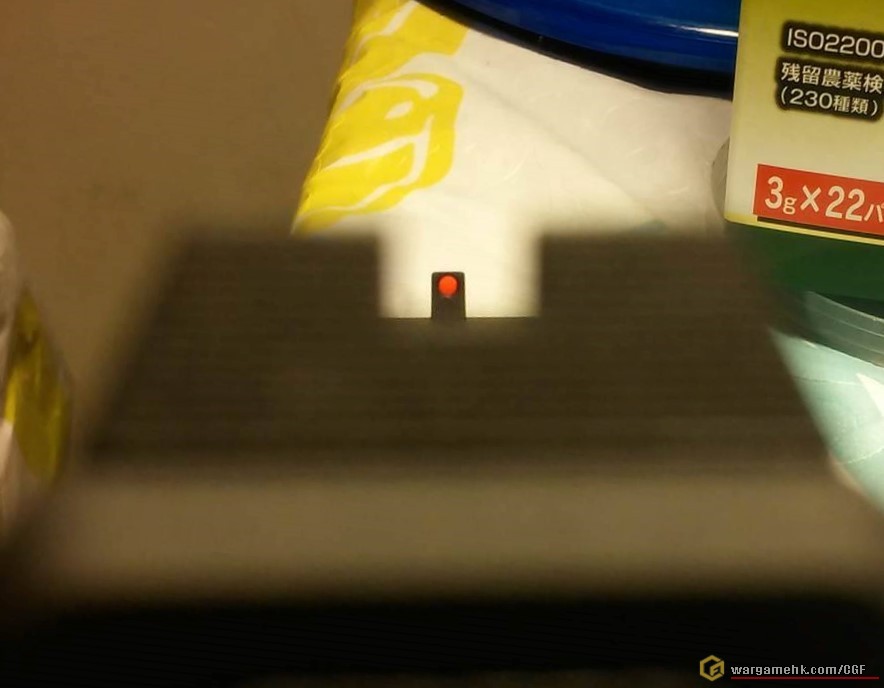

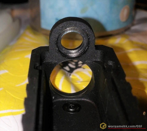

原裝前準星是真光纖
應該是2mm粗
非常光

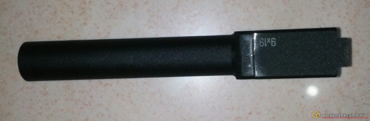

很精美的Marking
一開盒的時候
有透明膠圈防止磨損
很有心的設計
不過回膛桿是膠製的

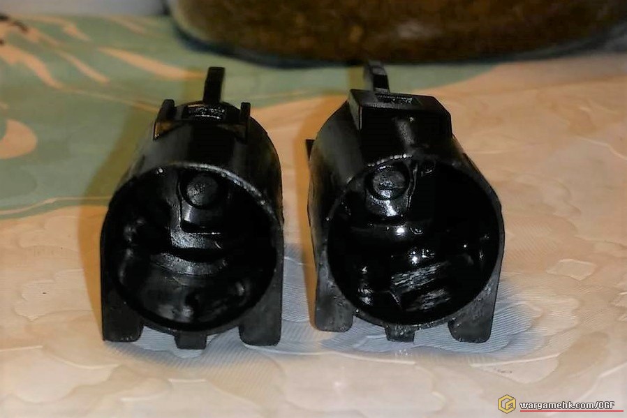

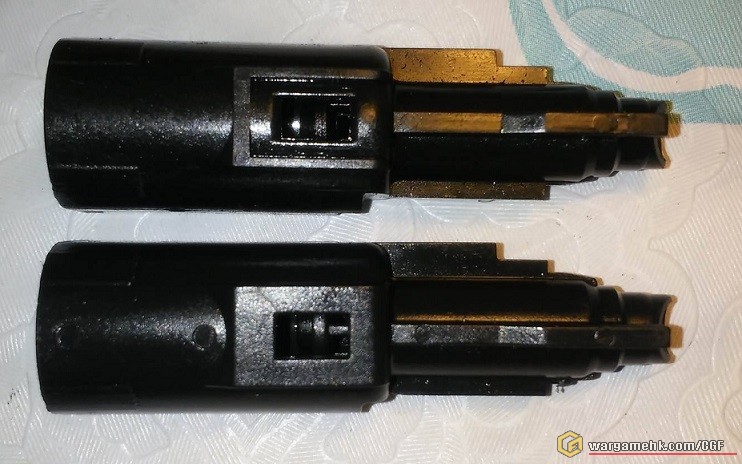

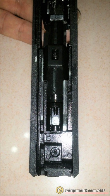

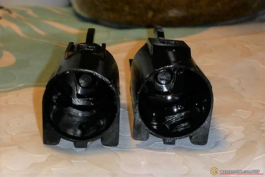

和馬記的飛機對照圖
KJ的飛機可以安裝到馬記的飛機座並順利擊發
馬記的飛機裝到KJ飛機座上有一點點實但也是可以擊發
原因下一張圖會提及

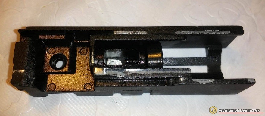

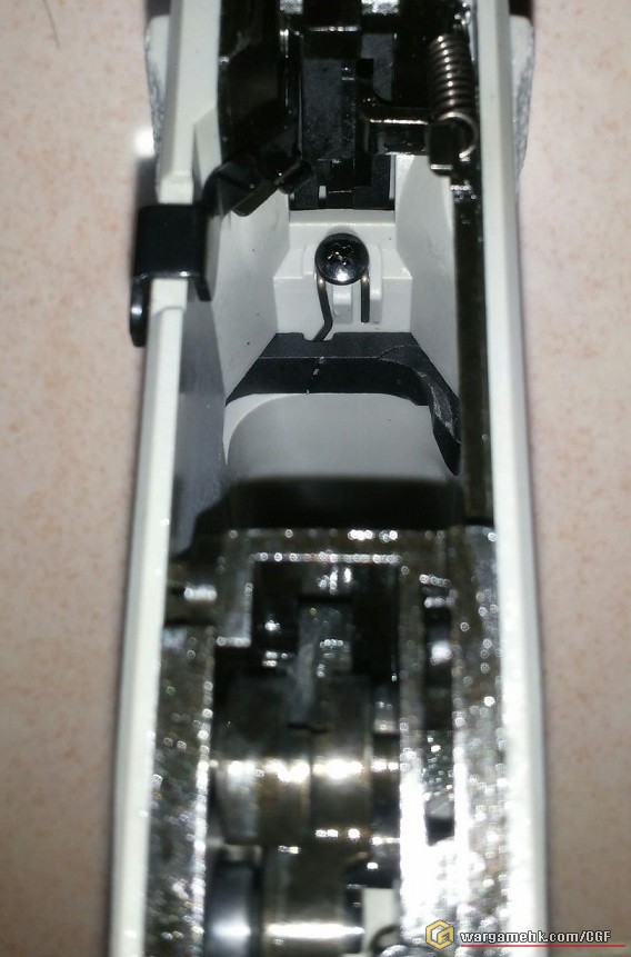

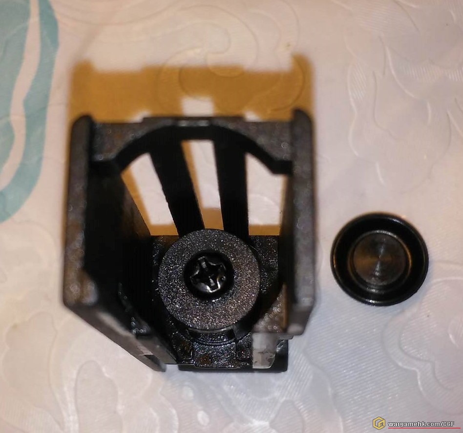

KJ的飛機座
很有趣
Simple piston的設計
KJ把整個飛機座上了油
連飛機座內壁及與Hammer/disconnector 接觸的地方都做到個滑架一樣的表面處理
結果是新槍拉起滑架是有一點卡的感覺
但多打幾十匣自然打磨或是人手拋光(比較建議)後則非常爽
